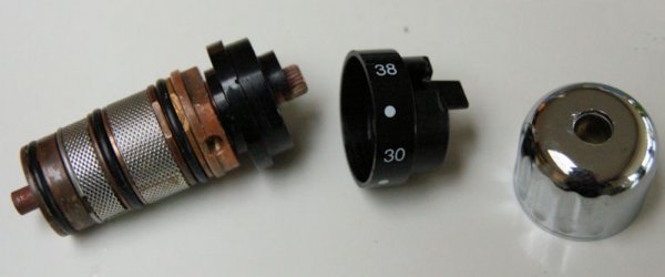

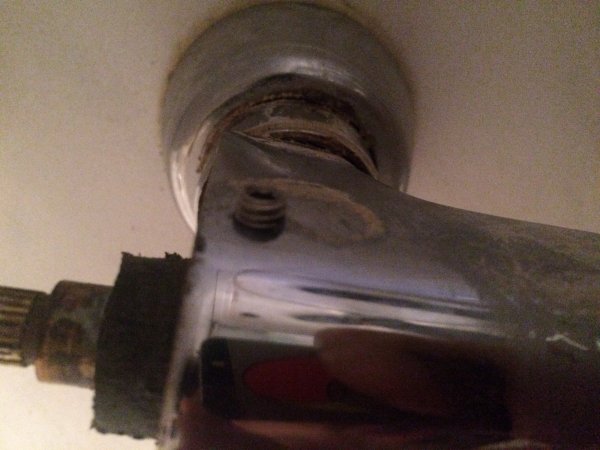

Ik zit met het volgende: mijn douche werd niet meer warm dus heb ik besloten het binnenwerk te ontkalken, maar hoe krijg ik dit er uit? Ik heb de knop er af gehaald, het onderste schroefje er uit gedraaid (zie foto van toen ie er nog in zat) maar nu wil ik het er uit draaien (ervanuitgaand dat het zit vastgeschroefd) maar hoe veel ik ook draai, het blijft op zijn plek zitten. Iemand enig idee hoe ik dit er uit kan krijgen? Thanks!

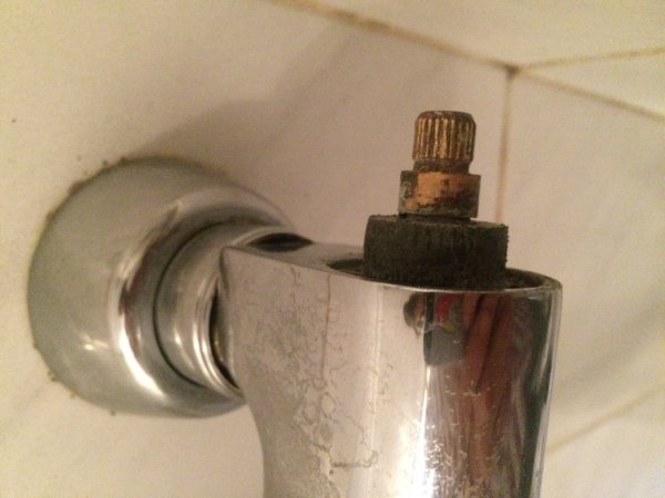

Ik heb net even het water er op gezet en door de waterdruk is ie ongeveer een halve cm naar buiten gekomen, maar is nog steeds niet los te schroeven, of er uit te trekken. Net WD40 er in gespoten maar dat wil nog niet helpen..
Als je nu onder in waar het schroefje zit een inbus in doet en dan uit wrikken
ps welke merk en type is dit dan?
Dat inbus boutje, moet je er helemaal uit draaien, anders beschadig je de rubbers die in het binnenwerk zit.
