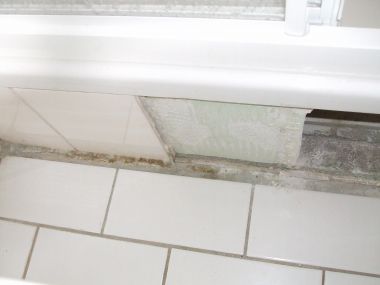

Er zijn enkele tegles weggekapt zodat ik onder de douchebak kan kijken. Er is geen oorzaak te vinden. Er is geen waterspoor te traceren. In de omgekrulde doucherand is nattigheid te voelen met je vingers...... De onderkant van de douchebak is droog. Als ik water tegen de tegelwand laat stromen komt de lekkage na een poosje tevoorschijn op genoemde plek. Kan ik de wanden waterdicht maken of moet ik opnieuw tegelen?

Onder de douchebak blijkt het gewoon betegeld. Waarschijnlijk is dat mijn 'geluk' dat het lek tevoorschijn is gekomen. Anders was het water misschien ongezien de vloer ingetrokken en over veel langere tijd pas zichtbaar geworden............. maar misschien is dat een foutieve conclusie.

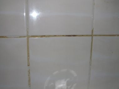

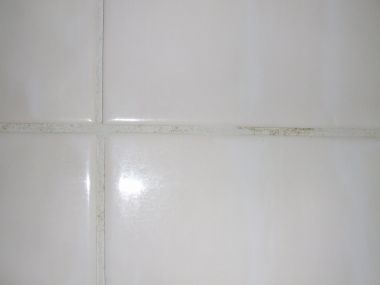

Inspekteer eens nauwkeurig de voegen van de tegels.
Misschien dat die wat uitgesleten zijn, of er zitten kleine haarscheurtjes in de voegen.
Dan moet je de oude voegen er uit krabben, en opnieuw voegen met een flexibel WD voegmiddel.

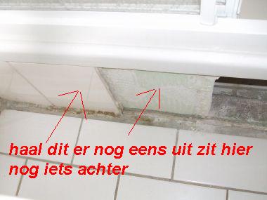

Maak ook even een foto onder de bak richting kraan kant

De voegen van de tegels. Ziet er poreus uit, denk ik. Enkele foto's:

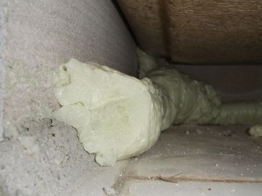

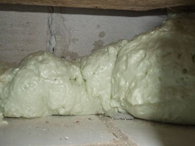

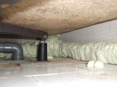

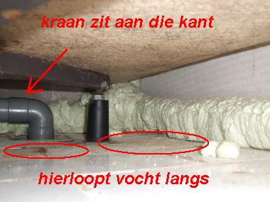

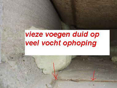

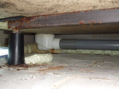

en nu de foto's van onder de bak richting kraankant. Foto begint links om en dan met de klok meegedraaid:
@Henk;
Wat is de meerwaarde van dat gedeelte verwijderen? Ik heb namelijk niet zoveel reservetegels. Dus als het niet nodig is, doe ik het liever niet :oops:

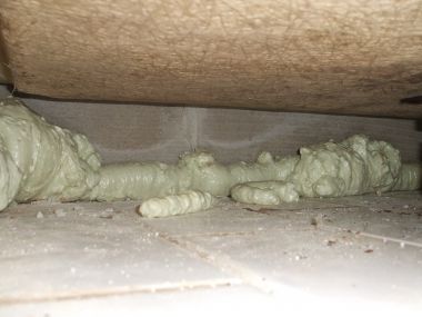

Vraag me niet naar het nut van het PURschuim. Geen idee! Ik heb het huis zo gekocht.

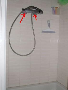

Ik hoef niet eens verder te kijken je lekkage komt van je douche kraan af
je kan ook onderste gedeelte van de muur afplakken met plastic folie
dan kan je boven de kraan testen.

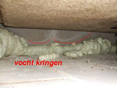

onder de bak zie je vele lekkage sporen
en het condenceerd hier ook erg water kan achter het purschuim blijven hangen
Die blokken hebben ze met purschuim vast gezet
Ok. Hoe kan het dan, dat ik geen lekkage heb wanneer de (warme en koude) kraan 10 min. open staat terwijl het water wegstroomt in de naastgelegen wc. Alles blijft dan droog!
Je hebt ook geen waterleiding lekkage maar je kit werk van de kraan is niet goed.

Jammer ja maar de lekkage moet aan die kant zitten aangezien er sporen onder de bak zitten.

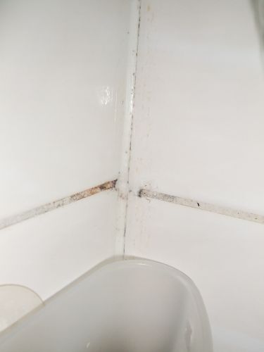

Plaatst evt nog een close foto van je kitrand aan de kant van je kraan.
Nog een vraag is je binnen kant van je douche scherm ook gekit evt daar een foto van, om een beter in druk te krijgen.

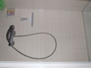

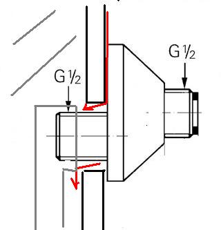

Morgenochtend ga ik maar weer foto's maken: voor het douchen en na het douchen. De kraan is aangesloten maar niet afgekit en geen ringen erop, zodat je de verbinding kunt zien. Ik heb Teflontape gebruikt. Maar is hennep beter? Als er geen lekkage te zien is, kan er dan toch een lekkage (verder naar achteren) zitten? (Ik douche met de sproeikop in de hand zodat de kraankoppelingen niet nat worden door de douchekop. En er ligt een doek overheen.) Deze doek wordt niet nat. wc-papier wat 3laags om de koppelingen gevouwen zit blijft ook droog. (en dan IS het droog :cool: )

Ik had zelf ook het vermoeden zoals je nu schrijft dat de oude kraan aan sluitingen de boosdoender waren.
het water liep in de mantelbuis bv warm en doordat je gebruikt zette de buis wat uit en duwde het water uit de mantel buis.
