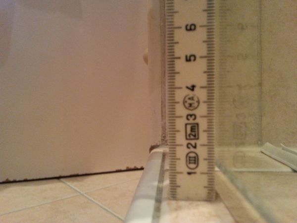

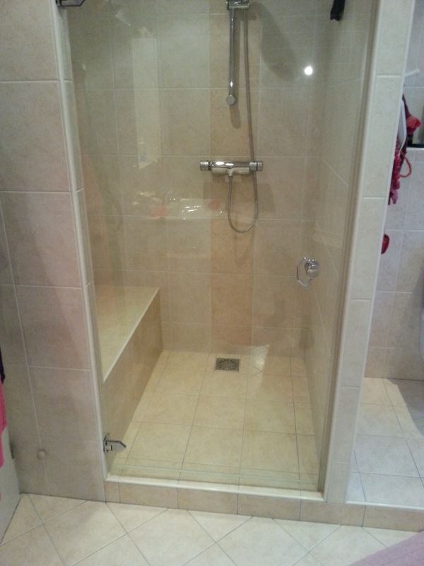

Onze inloopdouche heeft een te lage en op een verkeerde plaats aangebrachte dorpel. Om nogmaals waterschade te voorkomen zoek ik een oplossing voor dit probleem, bij voorkeur een oplossing waarbij de glazen douchedeur- net zoals nu- naar binnen en naar buiten open.
Ik denk zelf aan het monteren van een traprubber (9mm) op de douchevloer. Kan dat?

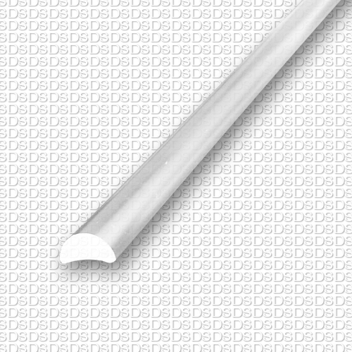

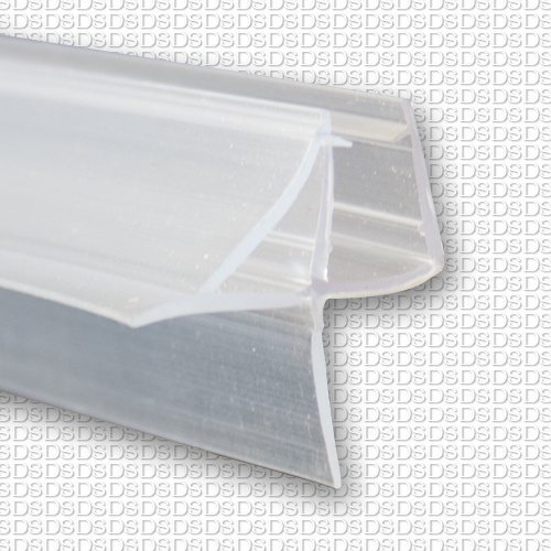

Er moet een strip onder op de deur komen, en een stripje op de vloer onder de deur.
Strip voor onder aan de glazen deur:
De schuine flap wordt dan aan de binnenkant geplaatst, zodat het water wat tegen de glazen deur komt in het douchegedeelte loopt en niet onder de deur door kan.
Strip voor op de vloer onder de deur:
Meet even de dikte van het glas op van de deur, want er zijn verschillende maten strips voor onder op de deur.
Als je even zoekt op douchederstrip op het internet, dan heb je zo enkele sites gevonden waar je die strips kunt bestellen.

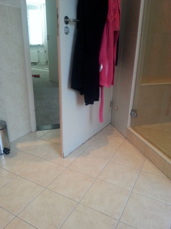

Voor bij de badkamer deur, kun je daar aan de buitenkant geen dorpel plaatsen, die hoger is als de vloer?
De deur sluit daar dan tegen aan.
Maak anders even een foto van de badkamer deur aan de buitenkant van de badkamer.

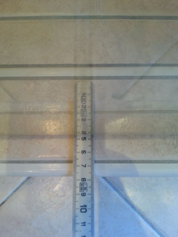

Bedankt voor je uitgebreide uitleg en goede foto's. Daar kan ik wat mee! Maar begrijp ik het nou goed dat de vloerstrip onder de douchedeur moet liggen zodat de deurstrip en de vloerstrip op elkaar aansluiten. Dat is in ons geval dus niet zo. De vloerstrip is in de vloer gemetseld, op bijna 5 cm van de douchedeur vandaan. Moet ik dan een nieuwe vloerstrip aanbrengen en moet daarvoor een frees gemaakt worden in de vloer of is sanitairkit ook een optie?

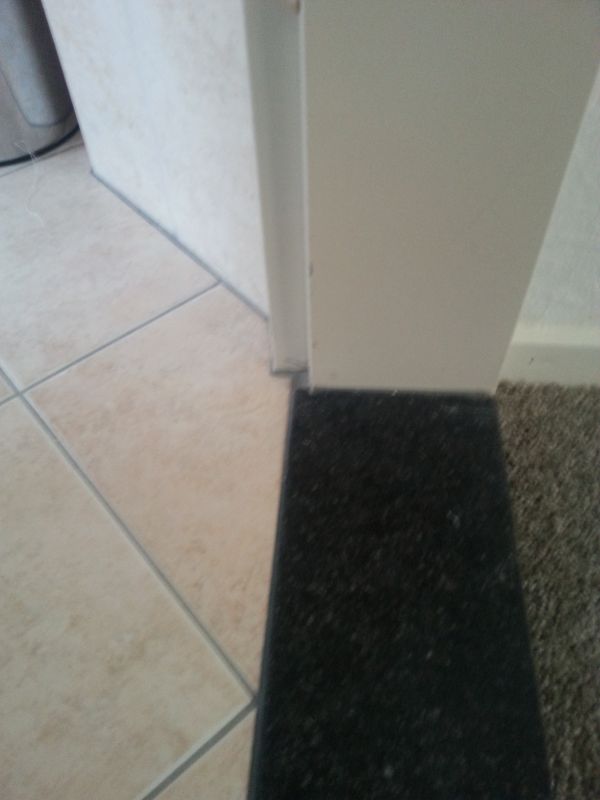

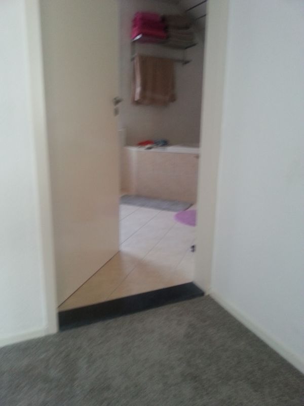

Dan het probleem mbt de dorpel van de badkamer: er ligt een granieten dorpel maar die ligt net zo hoog als de badkamervloer. Bovendien sluit de badkamerdeur pas wanneer deze over de granieten dorpel heen is geweest. Kan de bestaande granieten dorpel worden opgehoogd? Dan moet de badkamerdeur worden ingekort maar dat is voor ons geen probleem.

De strip die nu op de rand bij de douchedeur zit, is een tegelstrip.
Die doet verders niets met het water.
De bolle strip hoort inderdaad onder de glazen deur op de vloer geplaatst te worden.
Die strip lijm je vast met siliconen kit.
Zo sluit dan inderdaad de lekstrip die onder aan de deur zit aan op de strip op de vloer.
Hier mag trouwens wat ruimte tussen zitten.

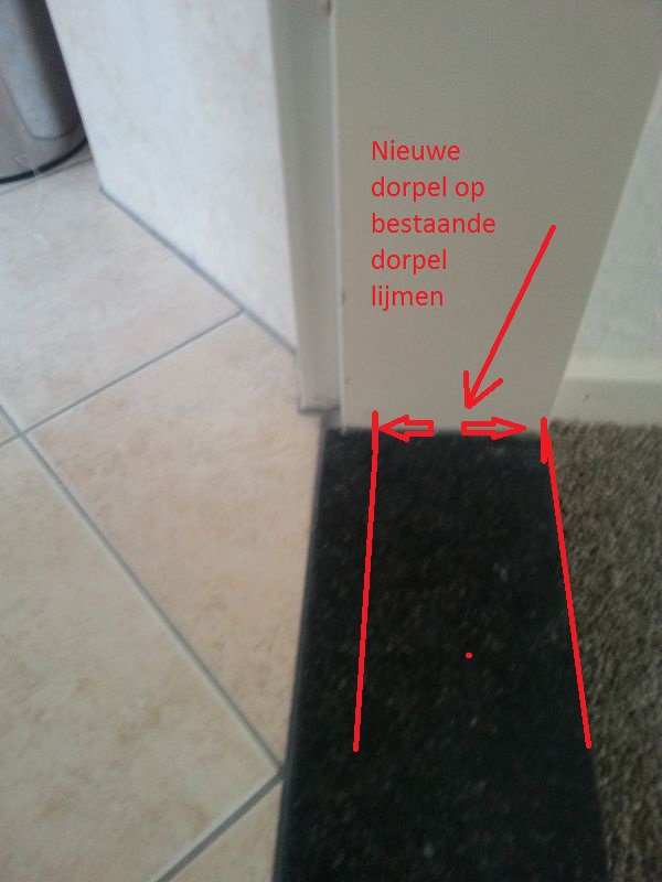

Op de bestaande dorpel bij de badkamer deur, kun je het beste een extra dorpel boven op lijmen.
Je moet dan een dorpel gebruiken, van de breedte van het kozijn, min de sponning.
Zie foto.
Ook moet er dan een ventilatie ruimte tussen deur en dorpel zitten, van ongeveer 2 cm.
Eventueel moet je de deur even inkorten.
