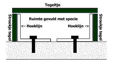

Ik heb een dorpel nodig voor in mijn doucheruimte. Daarboven komt een dubbele glazen douchedeur. I.v.p. een hardstenen dorpel wil ik zelf iets maken m.b.v. m'n vloertegels? Ik dacht het volgende:
Ruimte waar de dorpel moeten komen tussen de tegels opvullen met lijm, daarbovenop een tegel lijmen en beide zijkanten afwerken met een kunststof profieltje.
Maar is dit (en vooral dat profiel) wel sterk genoeg om op de vloer te liggen? En kan ik het dorpeltje op deze manier ook nog eens één cm omhoog brengen door er een tegelrandje van één cm op z'n kant onder te zetten aan alle vier de zijden?

Ik heb het in mijn douche als volgt gedaan:
Ik had een langzaam aflopende douchevloer, die ik wou verhogen, zodat het douchegedeelte ca 4 cm lager kwam te liggen dan de andere kant. Op die grens zit mijn douchedeur, die zelf aan de onderkant nog eens een richel vormt van ca 4 cm.
Op de kale (graniet) vloer heb ik een RVS-stalen hoeklijn ca 3 x 3 cm gemonteerd mbv pluggen in de vloer (en RVS schroeven...), eronder heb ik siliconenkit gedaan voor de afdichting. Daaroverheen heb ik de vloer aan de kant die hoog moest worden opgevuld met cementspecie, aangevuld met een waterdichtpoeder. (Na aanbranden vloer met cement).
Daarna waterdichtpasta erover, getegeld. De opstaande rand heb ik ook getegeld, onder de horizontale van het hoge gedeelte.
Bij jou zou je twee RVS hoeklijnen kunnen nemen, en die tegen elkaar in op de grond leggen, en daar tussen opvullen met specie of egalisator.
Voordeel van deze constructie is, dat de kracht op de zijwanden wordt opgevangen door de hoeklijn. Het mooist is hoeklijn met een brede kant (plat op de vloer) en één smallere kant (rechtop).
De genoemde constructie zit bij mij inmiddels meer dan 10 jaar en is nog altijd volledig waterdicht!
Ik heb even een tekening gemaakt, zoals ik het bedoel (en zoals ik het begrepen had...)
