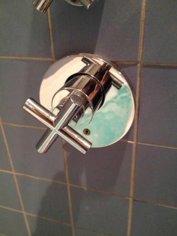

Beste mensen,
Ik heb sinds 2002 in de badkamer voor het bad een Dornbracht inbouwthermostaat met stopkraan ½ (36.405.890) en 35.405.970.90).
Sinds een tijdje wordt het water in het bad niet meer heet (warm is het maximum) ook al staat de thermostaat op maximum.
Wat kan ik het beste doen? Ik voeg foto’s bij van de kraan.
Met dank, Gerard Lommerse
Even het thermostaat gedeelte uit de kraan halen, en goed ontkalken door deze een nacht in de azijn te leggen.
Dank voor suggestie om de kraan open te draaien en het thermostaat gedeelte te ontkalken. Moet dan de waterleiding afgesloten worden of hoeft dat niet.
veel dank, Gerard
