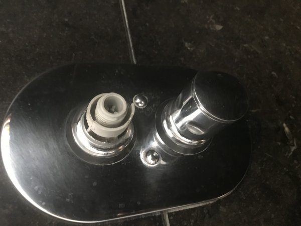

Dornbracht tara thermostaat defect - los maken
We krijgen de kraan niet verder gedemonteerd. In eerdere berichten stonden foto’s waar te zien was dat de schroefdraad van metaal was. Echter bij ons is het 2e deel geheel van kunststof. Dit is met geen mogelijkheid los te krijgen.
Help!
Je moet de grondplaat er ook af en de onderste knop.
je hebt links en rechts afdekplaatje die kan er af en daar achter zitten schroeven die kunnen los en dan kan je plaat er voor weg halen.
afdekdopje me schroefdraad lijkt het.
dan water afsluiten en het gehele cartouche er uit draaien en in schoonmaak azijn doen.
