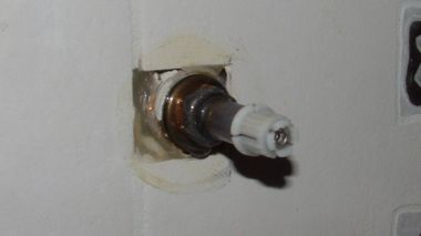

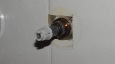

Ik heb een Tara Dot wandkraan die is ingebouwd in de badkamer en nu lekt de koudwaterkraan. Ik heb de behuizing er al eens af gehaald en de/een moer wat strakker aangedraaid, maar nu lekt het ding nog harder. Wie weet waar ik een spare part vandaan kan halen en welk onderdeel ik precies nodig heb (en wat het kost :D )?
Alvast hartelijk dank!

Je zult een nieuwe complete bovendeel spindel moeten nemen.

Zo ver van mijn kant uit is dat ook moeilijk te beoordelen
ik ga er van uit dat het keramische schijven zijn want gaat snel open en dicht.
beste is er uit te draaien en gaan op meten hoe lang hij is en welke draad diameter.
om heel zeker van te zijn dat het goed gaat moet je er mee naar een sanitairspecialist toe met je onderdeel en dan kunnen zei 1 voor je bestellen.

Ja het zijn inderdaad keramische schijven. Maar goed, hoopte het zo te kunnen zien en dan bestellen :mrgreen: Goed, dan toch maar naar een sanitairspecialist.

je moet bij de betere sanitaiar cq vakhandel op zoek gaan naar de rubbertjes welke op het einde van het binnenwerk zitten.
een keramische schijf lekt zo maar niet zijn meestal de afdichtings rubbers tussen huis en spindel welke het druppelen veroorzaken.
deze zijn maar een paar euries per stuk.
