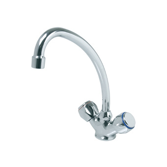

Mijn keramische Plieger (type: Start) kraan is stuk, open of dicht er blijft ongeveer evenveel water doorstromen.
Ik probeer het binnenwerk eruit te halen, maar ik krijg de 'kraan dop' (daar waar je aan draait) niet van de kraan.
Is dat een kwestie van heel hard trekken? ik kan geen schroefjes vinden.
Gaat om dit model:
En zou hier een 'standaard' binnenwerk van de bouwmarkt in passen?
Wat is standaard het kan een 3/8" of een 1/2" kraan kop wezen.

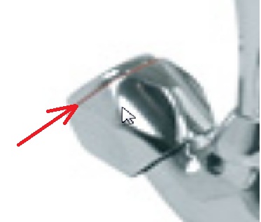

probeer eens het het bovenste kapje er af te wippen met een kleine schroeverdraaien.
Kijk, dat klinkt als een goede tip.
komende dagen kom ik niet in mijn zomerhuisje, kan het dus niet meteen proberen.
maar ik zal later laten weten wat 'standaard' is :wink:
Klopt, dat dopje wil eraf. Daar onder een schroef.
Binnenwerk zit nogal vast, moet goede sleutel zien te vinden. 16 is te klein, maar 17 beetje ruim.
Een goed passende bahco kan ook, tegen de klok in draaien gaat deze los.
evt klein tikje tegen bahco geven zodat hij even schrikt.
