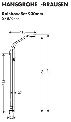

Ik wil een Grohe Raindance doucheset aanschaffen.
De glijstang van dit model is van verchroomd messing en alleen leverbaar in 90cm lang.
Deze moet ik inkorten om dit passend te krijgen.
Voordat ik deze koop wil ik graag weten of deze glijstang op de e.o.a.
manier door te zagen is, zonder blijvend zichtbare schade.

Is het dit type?
Zo te zien zit de stang op een pen gemonteerd, en dan moet je netjes zagen.
Het is de vraag of de stang en de wandsteun demontabel is.

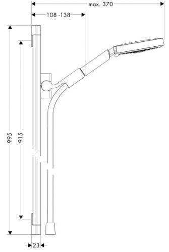

Dit is de bewuste Hans Grohe Brausenset 27876000.
Eindsteunen boven en beneden kunnen losgemaakt worden.
De staande buis is hol, dus deze kun je inkorten eventueel.

Wat ik aan wil geven met die holle buis, is dat er bij een ander type raindance ook nog een binnenpijp in zit, waar het water doorheen gaat naar de sproeier.
En die is dus niet in te korten.
Swblom
Misschien kun je het netjes met een pijpensnijder afkorten?
