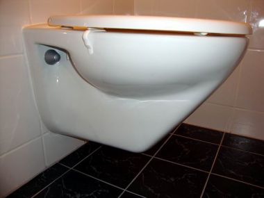

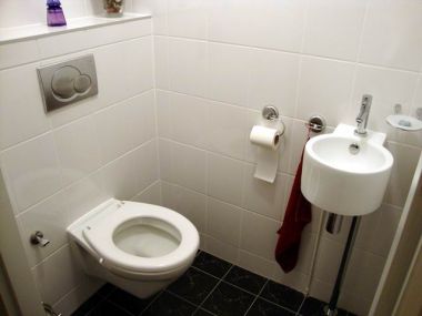

Beste mensen,
Ik heb een mooi Geberit hangsysteem met een mooi hangend
potje van de bouwmarkt. Alleen spoelt de hele hap niet lekker weg.
Soms wel 5 keer doortrekken. En we leggen geen bakstenen, dus daar
ligt het niet aan.
Maar spoelt de boel nou minder snel door bij hangend toilet?
Bij het doortrekken van een kleine spoelbeurt
blijft wc papier regelmatig ronddraaien/dansen in de pot
en spoelt dan niet weg. Terwijl het water wel weer helder is
en de WC verder wel goed doorloopt, het waterniveau komt
niet echt omhoog omdat er een verstopping is.
We hebben een recht Geberit 90mm uitloop, die na 21 a 25
cm over gaat in een 110 T stuk, waarna de hele hap 10 meter lager uit elkaar spat
Nou heb ik het idee dat die 6 liter spoelwater minder lijkt, maar
het reservoir is gevuld tot het streepje.
Hebben jullie raad/ideeën waarom dit zo is.
Zou de WC pot zelf ook een rol in deze spelen. Het is geen dure maar toch...
Bij zo'n plateau WC krijgt het geheel natuurlijk een zetje, valt naar
beneden van het plateau en heeft dan al een beetje vaart
Grt, FX :)

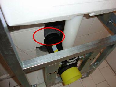

Ik had nog even op je vorige foto`s gekeken en de aan sluiting zit wel goed.
Dus het kan wezen dat hij maar 6liter is ingesteld
of
spoeling van wc pot is niet goed.
of bediening paneel drukt de stift niet geheel aan.
probeer de spoeling zonder de bediening knop
of je toevoer pijpje van je reservoir zit te ver in wc pot zodat dit wat word geknepen.
lees eens dit topic
Ik had nog even op je vorige foto`s gekeken en de aansluiting zit wel goed.

Als de leiding gefreest moet worden dan zit het in liggende leiding.
wat is het type ?
Hoe heb je dit gemaakt hier zie ik een geribbelde iets wat voor de helft er uit steekt.
ik zei wel dat het goed in elkander zat maar vond dit maar vreemd vandaar me vraag.
of is dit een verloop 110 x90 dan is het oke
welke merk en type hangende wc heb je
Hoi Henk
De grijze pijp is een T stuk 110 mm, hierin gaat een zwart
verloopstuk van Geberit om van 110 naar 90 mm te gaan.
Het 90mm rechte uitloopstuk van af de WC steek je IN dat
verloopstuk. Dat is allemaal perfect paswerk materiaal van Geberit.

Heb toch een flauw vermoeden dat het in je pot zit, neem nu eens een wat beter merk,die het spul weg kan spoelen met weinig water.
Ga ik contact met bouw markt.
normaal als je de wc door spoelt, dan poelt het rond om een sterke stroom,controleer eens de spoel gaten als die open zijn.
Je kan er ook een boel kloset papier in doen dan wil ie ook niet.

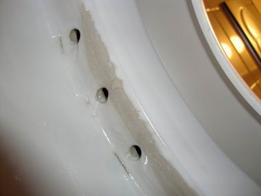

Hoi Henk
Heb met mijn vingers onder de rand gevoeld.
Er zitten heel veel kleine gaatjes, kan zelfs
nog geen pink in. En dat dan helemaal rondom.
Dus nergens een uitzondering onder die rand.
Dus omdat het water niet snel genoeg weg kan krijg je dat
beide stromen elkaar aan de voorkant tegen komen
waardoor daar het meeste water naar beneden loopt.
Tenminste, dat denk ik. Ik heb geen verstand van WC potten.
Door de kleine gaatjes zit er geen kracht achter, het
kan niet weg denk ik.
Bij mijn oude toilet zit een redelijk groot gat daar waar
de waterpijp van de afvoer de wc in komt, en aan
de voorkant is de hele ronding gewoon open, zodat het
water dat niet weg kan in één keer aan de voorkant
de pot in stort.
Wordt inderdaad omruilen denk ik.
Grt, FX

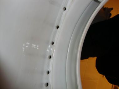

Hoi
Bij deze wat plaatjes om visueel duidelijk te maken wat
ik aantref onder de rand waar het spoelwater moet uitkomen.
Maakt dit topic dan ook wat completer.
Het water plenst in die holle rand, en
moet zich dan een uitweg zoeken door kleine gaatjes
die haaks op de stroming staan.
De gang van de stroming gaat er dan wel een
beetje uit natuurlijk.
Dit is helemaal rondom, geen uitzondering ergens in de rand.
Zijn jullie zoiets wel eens tegengekomen ?

Dat filmpje kunt u plaatsen via b.v. youtube of dergelijke sites.
Inderdaad heeft dit soort potten minder spoelkracht.
Dat ze goedkoop zijn, kun je ook zien aan de afwerking van het glazuur.
Ik zou toch voor een andere pot gaan, want dat scheelt je ook een hoop water.
Je hoeft dan maar 1 keer door te spoelen in plaats van 2/3 keer om die kleibergen doorgespoeld te krijgen.
Gebruik ook altijd de grote spoeling, als er toilet papier gebruikt wordt.
Anders blijft het toilet papier onderweg in de file hangen, en zal een verstopping veroorzaken.
En wat minder light spullen eten, zodat het geen kurken zijn die in de pot blijven dobberen. :mrgreen:
