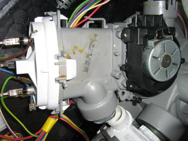

Heb een problemen met doorstroomelement van Siemens vaatwasser SE64M354EU.

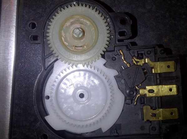

Heb tandwieltje vervangen van boven/onder watertoevoer mechanisme maar weet nu niet hoe de begin-stand van de tandwielen moet zijn en hoe de schuif voor boven/onder toevoer moet staan bij begin-stand.
Hoop dat de foto's meer duidelijkheid geven.
Volgens mij kan het alleen maar zoals je het hebt afgebeeld, want er zit een breder stuk in het ene tandwiel, dat alleen maar in de bredere tand van het andere past.
De koppeling tussen bovenste tandwiel (bovenste op de foto) en de schuif is vast - tenzij deze koppeling afgebroken is, maar in dat geval kun je alleen nog het gehele doorstroomelement vervangen (was bij mij zo, dure liefhebberij...).
En de koppeling tussen onderste tandwiel en de schakelnokken is ook vast. Zou dus eigenlijk niet fout mogen gaan. :wink:

Wat betreft de passing van beide tandwielen onderling klopt dat deze maar op een manier kunnen (Breder stuk).
Bij dit element kan echter tandwiel-1 (onderste) op elke positie worden gezet op de aandrijving en tandwiel-2 (bovenste) op elke positie op schuif/waterklep. :cry:

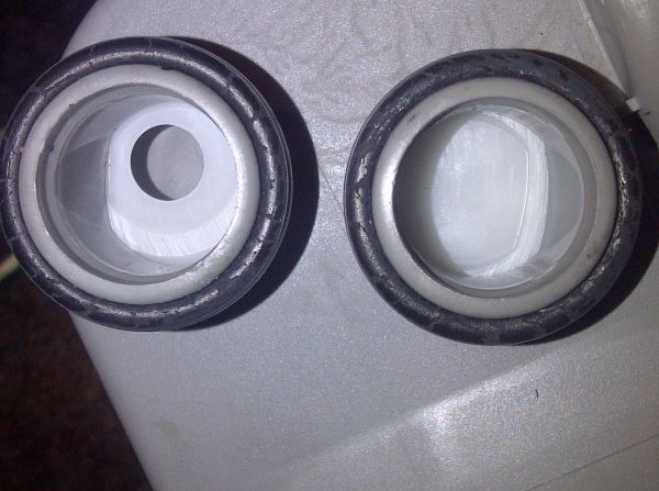

Cyclus klep voor watertoevoer:
Boventoevoer: groote doorlaat Ondertoevoer: dicht
Boventoevoer: kleine doorlaat Ondertoevoer: dicht
Boventoevoer: dicht Ondertoevoer: groote doorlaat
Boventoevoer: dicht Ondertoevoer: kleine doorlaat
Ellende is dus dat ik moet weten wat de beginstand van de waterklep moet zijn en wat beginstand moet zijn van tandwiel-1 (onderste)...

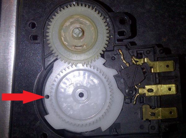

Heb nu beginstand met tandwielen geplaatst zoals op afbeelding en met groote doorlaat naar boventoevoer.
Maar dan draait het hele programma met uitsluitend water uit boventoevoer.

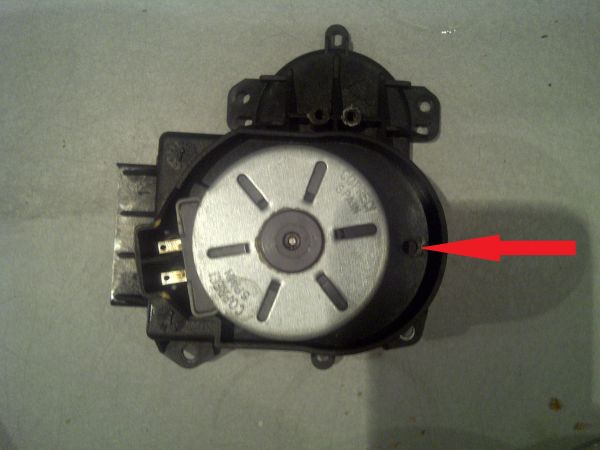

Zat nog even te kijken naar die tandwielen en het viel me op dat op de kap van de aandrijving een soort kijkgaatje zit die met de stand van de tandwielen (eerdere foto) precies overeenkomt.
Dus ga er vanuit dat de tandwielen goed staan.

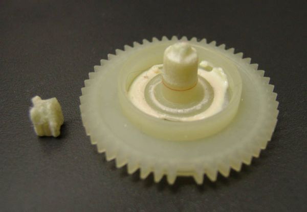

Ik heb nog eens goed naar de foto met het bovenste tandwiel gekeken. Weet je zeker dat wanneer je dat tandwiel verdraait, de klep ook meeschuift?
Want dat tandwiel lijkt er verdacht veel op zoals dat van mij eruit zag:
Waarbij de bovenkant eigenlijk naar onderen in de klep zou moeten zitten, maar dus afgebroken (volkomen vergruisd) is. Het tandwiel zou dan bij jou op z'n kop zitten.
Indien je wél het tandwieltje met het vierkante puntje in en uit de klep kunt steken, kan ik je helaas niet helpen met de juiste stand. Ik heb destijds (noodgedwongen) het hele element vervangen, en dan is de instelling automatisch correct. :(
Kees,
Klopt, wat je op de foto ziet is het defecte wieltje. Heb hier een andere voor maar kun je dus onafhankelijk positioneren t.o.v. de schuif...
