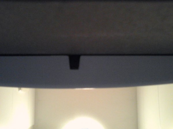

We willen graag het 'besturingspaneel' van onze WC verwijderen omdat 1 van de twee doorspoelknoppen het niet meer doet. We zijn erachter gekomen dat het van het merk wisa is en het model argos. Onder het paneeltje zit een soort van knopje maar we weten niet goed hoe het werkt, er lijkt geen beweging mogelijk. Kan iemand ons helpen?
Ik heb foto's bijgevoegd om het duidelijker te maken, alvast bedankt!
Groeten, karen
Midden onder zit een "knopje" deze indrukken met een schroevendraaiertje oid en het paneeltje naar voren trekken
