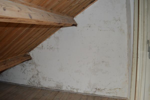

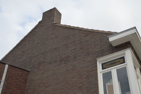

Hierbij twee foto's van het probleem. De binnenkant van de muur (je kunt de vochtplekken en inmiddels ook de schimmel zien zitten). De andere foto is van hetzelfde stuk, maar dan de buitenkant. De gevel ziet er - zo op het oog - prima uit volgens mij. Ik vind vooral die vlekvorming raar. Als het condens is, zou de hele muur vochtig moeten zijn, toch?
Wgb
In een muur kunnen plekken zitten die meer en minder poreus zijn. In een deel wat meer poreus is zal eerder een vlek ontstaan.

Voor mensen die ook met dit probleem zitten wil ik graag hier de oplossing voor dit probleem beschrijven. Naast het dicht maken van alle plekken waar water binnenkomt, zoals de dakrand en de schoorsteen heeft het strippen van de stuclaag die erop zat enorm geholpen.
De gevel is steens en zo'n gevel laat altijd wat water door. Zeker als de gevel begint te verouderen. Op zich is dat niet erg, maar de stuclaag, die vermoedelijk dampdicht was, zorgde ervoor dat de gevel niet voldoende kon ademen en het vocht niet voldoende kon verdampen.
Toen we een deel van de stuclaag eraf hadden gehaald hebben we op diverse momenten daarna de vochtwaarden gemeten. Het was overduidelijk dat deze binnen een week al enorm gedaald waren. En dat was ook duidelijk te zien aan de kleur van de gevel aan de binnenzijde. Daarnaast was aan de onderkant ook duidelijk te zien dat er geen vochtprobleem meer was. De houten vloer had vochtplekken op de plek waar de gevel en de vloer op elkaar aansloten, maar die zijn nu helemaal weg.
