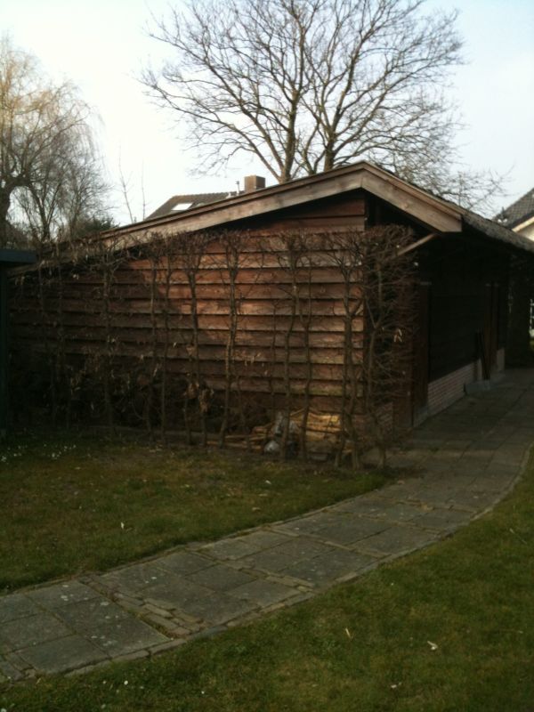

Het licht hellende pannendak van de schuur (betonnen vloer en gepotdekseld) is doorgezakt, omdat er geen steunpilaren geplaatst zijn bij een te groot dakoppervlak. Er treedt nu lekkage op.
Ben van plan om m.b.v. een domme kracht de doorgezakte balken op te vijzelen en er vervolgens in het midden steunpilaren onder te plaatsen.
Hierbij vraag ik mij echter wel af of de doorgezakte balk niet los komt van de zijwanden.
Is er iemand die hier ervaring mee heeft of suggesties kan aandragen?

Hierbij wat foto's.
De dakconstructie is blijkbaar veel te licht gemaakt bij de bouw, waardoor de overspanning het gewicht van de pannen niet goed kan dragen.
Het plan is om eerst de pannen te verwijderen. Vervogens, als dat mogelijk is, de dragers wat op te vijzelen en daarna 2 steunpilaren te plaatsen. Waterdicht folie op het dak aanbrengen en daarna weer de pannen. Hiervoor moet het echter wel vlak glooiend zijn!
Is dit een juist plan??

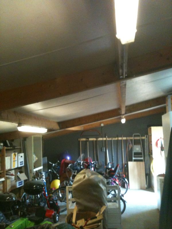

Welk soort platen liggen op de balken ?
Snorkel13
Spaanplaat.
Wgb
Hoe dik is die plaat. Het zou me niets verbazen als de dikte of sterkte van de spaanplaat destijds is mee berekend. Het spaanplaat wordt nat verliest zijn sterkte en je dak gaat doorhangen.

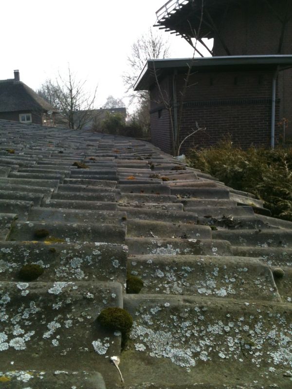

Weet je zeker dat het dak lekt doordat het een beetje doorgezakt is? Zo te zien valt het namelijk wel mee.
Zo te zien is het dak tamelijk plat. Kan het niet zijn dat er water of sneeuw onder de pannen waait en daardoor lekkage veroorzaakt?
Om het dak te verstevigen zou ik eerder de bestaande balken opdikken. Van pilaren kun je later alleen maar last hebben.
Pannen eraf, raveelbalken er tussenuit halen en nieuwe sporen leggen op 60 cm hart op hart.
Het afschot van het dak is te weinig, zeker met deze pannen.
Met golfplaten kunt u het dak wel dicht krijgen en houden.
Het is zonde om kolommen in die open ruimte te zetten (staan altijd in de weg). Bovendien moet er onder de kolommen een fundering zitten, tenzij je weet dat de vloer het extra gewicht kan houden.
Het is lastig te zien op die ene foto van binnen, maar het zou me niet verbazen als er inderdaad een te lichte constructie is gemaakt. Ik zou dit aanpassen. Dit kan door balken op te dikken, te vervangen, of bij te plaatsen. Een doorgebogen balk terugbuigen is vrij lastig.

Mijn conclusie is: Rigoreus aanpakken en niet pappen en (letterlijk) nat houden. eenvoudige oplossing met hinderlijke kolommen is blijkbaar onjuist en te simpel.
Dakconstructie vernieuwen, met de dragers op 60 cm.
OSB platen erop met of singles of kunststof pannen er boven.
