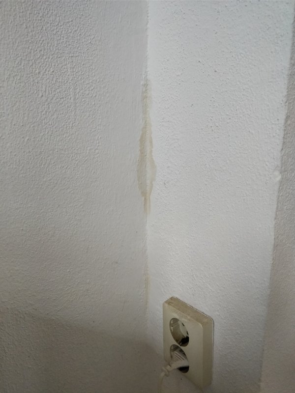

Ik ben er sinds vanochtend achter dat een schilderklus van 2 jaar geleden voor problemen heeft gezorgd met vocht in mijn woning.

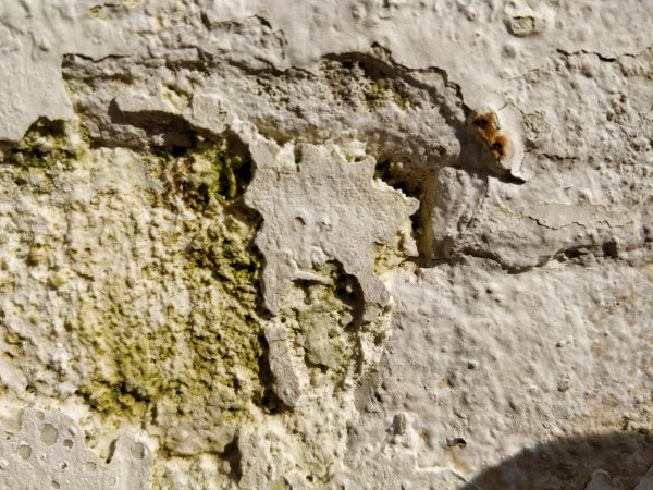

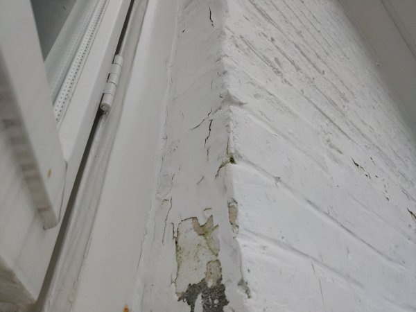

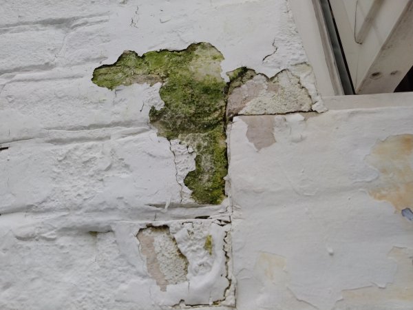

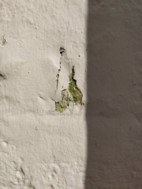

De buitenmuur (enkelsteens, aan de westkant van het huis) was altijd bekleed met plastic schroten. Door een storm zijn die schroten kapot gegaan en waren niet meer voor iets soortgelijks te vervangen. Daarop heeft de schilder alles eraf gehaald, de muur behandeld met foxeermiddel (uit de mail gehaald met hem) en vervolgens overgeschidlerd met Sikkens Alphatex IQ Mat
De muur bleek veel verf gewoon op te zuigen waardoor er een stuk of 4 lagen nodig waren om het resultaat er enigzins uit te laten zien.
Ik heb hier en daar de verflaag verwijderd en ik schrik nogal van hoe het er daaronder uit ziet. Zie de foto's voor een paar impressies.
"Uiteraard" is de schilder van de aardbodem verdwenen, reageert niet meer op mails en telefoontjes. Door de hevige regenval van afgelopen weken is er nu vocht naar binnen geslagen.
Graag zou ik willen horen wat nu slim is om te doen; de gaten bijvoorbeeld vullen met een ander materiaal dan nu gebruikt is (het lijkt erop dat ze rommel gebruikt hebben hiervoor, niet geschikt voor deze klus in ieder geval) en zo ja, welk materiaal dan. Of is dat vergeefse moeite en kan ik beter meteen de muur laten isoleren en stuccen zodat deze uberhaupt niet meer blootgesteld is aan vocht?
