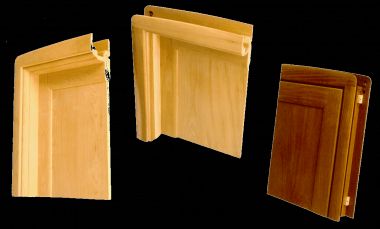

In het huis dat wij binnenkort betrekken hebben wij een doorgang van de woonkamer naar de keuken van 1.8 meter.
De keuken is onderdeel van een aanbouw.
De muur van de doorgang is 26cm dik.
Omdat er twee verschillende vloeren komen in beide woongedeeltes, dient er een binnendeurdorpel/drempel gelegd te worden.
En dit bracht ons op het idee om ook een kozijn aan te brengen. Maar deze zijn natuurlijk niet 26 cm diep.
Ik weet niet zeker of een smaller kozijn wel mooi staat.
Heeft iemand ideeën?
Bij voorbaat dank!
Er zijn 3 mogelijkheden:
a) je plaats een Nederlands blokkozijn met hechthouten dagstukken (zoals ook vaak bij de buiten kozijnen gebruikt worden.
b) je laat een kozijn maken in merantie op de breedte van de muur en laat dit maken van bijv merantie plaatmateriaal van 52mm of 46mm ruwmaat
c) je monteerd zoals in België hechthouten kassementen op de muur breedte

Heeft iemand misschien een idee waar ik een goed voorbeeld van een kassement kan vinden? Google helpt mij niet echt en als ik zoek op de vertaling 'deurlijst', dan vindt ik voornamelijk architraven.
Vriendelijk bedankt!
Op onderstaande afbeelding zie je wat een kassement is:

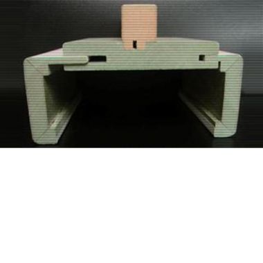

Bijgaande een betere doorsnede:
je kunt ze ook maken zonder de groeven voor de koplatten en deze laatste dan vlak maken.
Hier is er een afgebeeld die aanpasbaar is in de dikte van de muur
