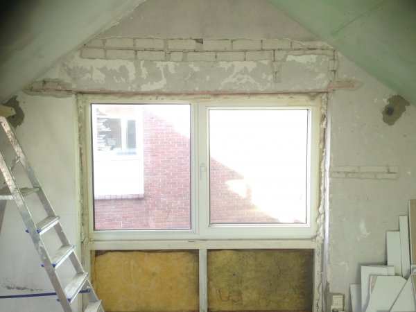

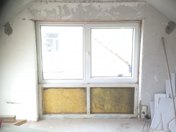

Beste,
De situatie is als volgt:
Zoals op de foto's te zien is zakt de muur boven het kozijn iets door. Het kozijn is 2 meter breed.
Er zit geen latei in. Het huis komt uit 1969 en het raam zit standaard in deze huizen. Wel is het in de jaren '90 vervangen door een kunststof kozijn.
Er zitten ook nog houten balkjes langs het kozijn/ de muur.
Verder doorzakken zal wel niet zo'n vaart lopen hoop ik...
Ik wil het wel graag recht afwerken; maar hoe?
Ik kan een stuc hoekprofiel gebruiken maar hoe blijft de gips dan zitten? Moet ik wel gips gebruiken op deze plek?
Er is toch een staltonlatei gebruikt? Als er geen scheuren inzitten, is het al tijdens de bouw gezakt. Waarschijnlijk vergeten te ondersteunen tijdens het metselen.
Je kan het gewoon recht (laten) stucen.

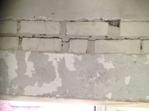

Inderdaad er zit een staltonlatei... gewoon te stucen dus.
Ik was een foto vergeten waarop een scheur van net 1cm in het stucwerk zat; bij deze bijgevoegd.
Het stucwerk is rondom weggehakt en daar komt prachtig metselwerk onder vandaan (maar niet heus).
Ik ga het wapenen en weer dichtmaken; het zal inderdaad niet verder zakken.
Alle buren hebben ook last van scheuren 😐 dus er is vast bij de bouw wat mis gegaan.

De stalton heeft destijds strak op het houten kozijn gelegen en is dus nooit helemaal op spanning gekomen. Nu de extra drager weg is, krijg je wat doorbuiging. Dat is nu zichtbaar.
Normaal gesproken kan dit geen kwaad. Als er scheuren bijkomen (of de bestaande wordt groter) moet je wel opletten. Het stucen met (breed) gaas is geen probleem.

Ok ik ga breed gaas gebruiken.
Nee, er zijn geen gordingen verwijderd. Overal waar het houten kozijn vervangen is (jaren '90, we hebben het huis pas 2,5 jaar) door kunststof is de muur (ook de buitenmuur) gebarsten.

Wat zijn dan de 2 grijze plekken links en rechts van het kozijn tegen het dakbeschot? Heb het idee dat hier wel balken hebben gezeten...
Jan W
Ingefreesde stopcontacten 🙂
Dat had ik niet verwacht :lol:
Als we dan toch de foto aan het bestuderen zijn: De isolatie vertoond zwarte plekken. Dat is vaak een vochtprobleem. Zorg voor een goede dampdichte laag aan de binnenkant en een geventileerde, dampopen laag aan de buitenkant.
Jan W
Ja, goed dat je het zegt. Het klimaatfolie ligt al klaar; nu nog kijken of de trespa aan de buitenkant helemaal luchtdicht afgekit is. Op de gebruiksaanwijzing staat wel dat dit mag...
Ik vervang sowieso de oude isolatie omdat er dikkere in komt. Dan klimaatfolie, plaat underlayment voor de stevigheid (om de radiator aan op te hangen), gipsplaat en afwerkingslaag.
Ok toch? (beetje ander onderwerp maar je komt zoveel tegen...)
Trespa moet normaal geventileerd gemonteerd worden (dus niet afkitten). Op welke gebruiksaanwijzing staat iets anders?
Jan W
Op de klimaatfolie.
Er staat dat, voor de beste isolatie, de buitenkant volledig afgesloten moet worden.
In de winter een hoog dampremmend vermogen en in de zomer een lage.
Maar goed, een beetje tocht aan de buitenkant van de isolatie lijkt me niet erg. Ik wil misschien in de nabije toekomst toch het lelijke trespa vervangen door een andere kleur dus dan schroef/breek ik het eraf en schroef ik de nieuwe plaat er tegenaan.
Ik denk dat ze het anders bedoelen. De buitenkant wordt altijd geventileerd uitgevoerd, maar dat is aan de buitenzijde van de buitenste folie. Het mag verder wel luchtdicht.
Jan W
Ok dank je. Er zat inderdaad rottend hout achter de oude isolatie. Het trespa zit geschroefd en gekit; ik ga het aanpassen.
