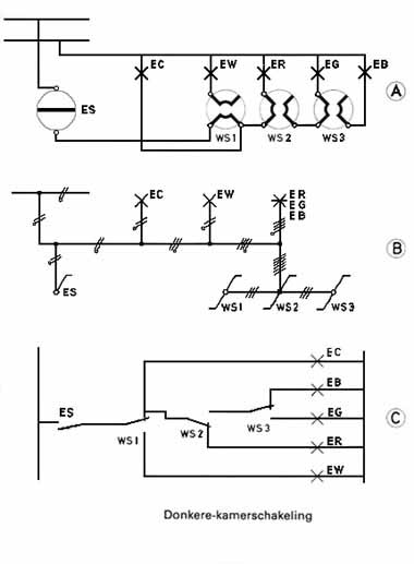

Bestaat ook, een zogeheten licht-donkerschakeling, zijn verschillende uitvoeringen van. Het principe berust op het in serie zetten van lampen, waardoor deze maar een halvespanning krijgt. Voorwaarde is wel dat je lampen met een gelijk vermogen gebruikt. Let wel, halve spanning=kwart vermogen.
Ik zal hem proberen uit te leggen in de simpelste vorm:
Een fasedraad naar een enkelpolige schakelaar, vandaar met zwart verder naar de eerste lamp.
Van de lamp met een zwarte draad naar het p-contact van een wisselschakelaar. Het ene wisselcontact gaat naar een 2e lamp, het andere wordt rechtstreeks met de nul verbonden.
Ook gaat er een nul naar de 2e lamp. Wat je dus doet met de wisselschakelaar, is het in serie zetten van de 2 lampen, of er een gewone schakeling van maken met 1 lamp. Duidelijk?
Overigens wordt (werd) een dokaschakeling in de fotografie gebruikt.
