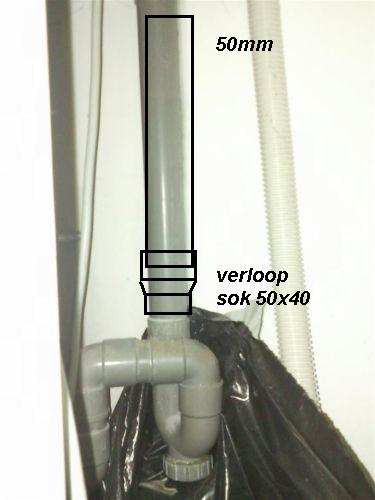

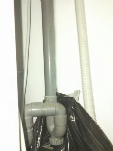

Bovenstaande situatie wil ik aanpassen om een wasmachine/droger te plaatsen.

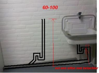

Mijn plan is om in het midden van de buis een T-stuk te zetten, daar een pijp (40mm) op met een syphon. uit de syphon een verloop van 40 naar een maatje breder, om daar de afvoer van de wasmachine in te kunnen laten lopen.
Aan het einde van de onderste buis, een bocht, met daarop een syphon voor onder aan de wasbak.
Nog tips/verbeteringen?
