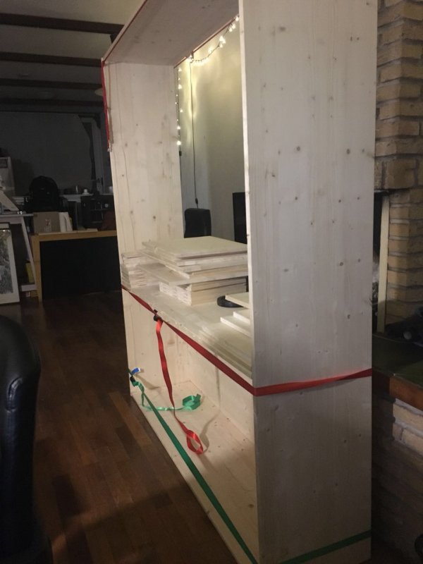

    Dit is het frame in elkaar:

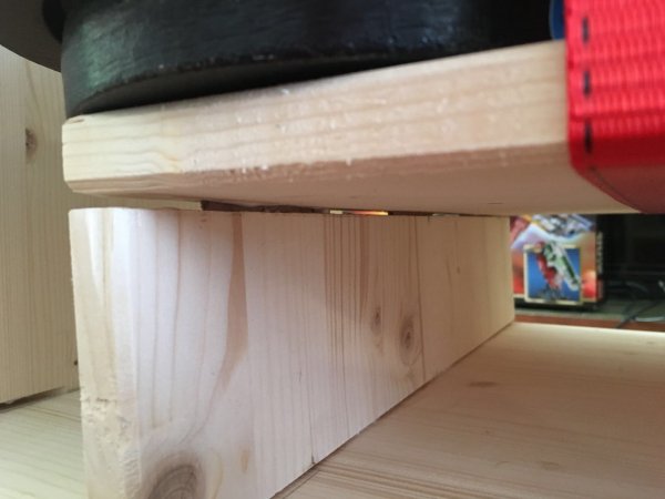

    Het probleem wat ik heb, en dit is in 90% van de verbindingen zo, is dat het hout niet lekker op elkaar aansluit, wat tot echt een erg fragiele kast leid.
    Ik vroeg me af of dit normaal is met zulk krom hout, of dat het verkeerd gedaan heb. En verder, wat de oplossing is om verder te gaan. Hier een voorbeeld:

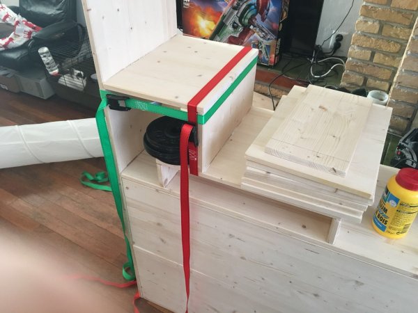

    Zoals jullie kunnen zien, er is een grote kier tussen de verbindingen, waardoor de oppervalktes dus niet aan elkaar gelijmd worden, alleen de lammello's. het hout van de meubelplanken lijkt krom getrokken waardoor dit een erger probleem wordt. Ik heb geen grote houtklemmen voor meubelair als dit, ik doe mn best met twee bagage banden. Ik dacht, als ik gewoon gewicht op de verbindingen leg, dat het genoeg zou zijn om de verbindingen bij elkaar te houden terwijl het droogt, maar ik ben nu bang dat ik zoveel gewicht nodig heb dat de kast in elkaar stort, alleen maar om de verbinding hierboven dichterbij elkaar te brengen.
    Dit is een overzicht van mijn voortgang op het interieur van de kast:
    Elk advies is welkom, ik had gelezen dat je de kieren op kunt vullen met houtlijm, en wat zaagsel van het hout zelf (waar ik genoeg van over hebt), maar ik heb ook houtvuller gezien van vurenhout, waar ik dan meer naar neig.
    Kan ik dit op een van die manieren oplossen? of is er een betere manier, of ben ik gewoon gek bezig en gaat dit ding in elkaar storten als ik er ook maar wat mee doen? Hij wordt nu helemaal met houtlijm en lamello's in elkaar gehouden, ik ben bang dat als ik degelijke schroeven in de planken boor, hij gaat splijten omdat het redelijk dun is (1,8mm). Elk advies is welkom! En hartstikke bedankt voor al het advies tot nu toe!

    Beetje mosterd na de maaltijd, maar dit soort meubels maak je beter uit mdf. Met dat meubelplaat moet je ook een beetje geluk hebben qua vlakligging. Als het van erg jong hout gemaakt is dan loop je dit risico.
    Maar je moet ook waar mogelijk lijmtangen gebruiken ipv spanbanden.
    18mm is wel te schroeven indien goed voorgeboord.
