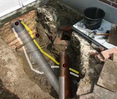

In verband met de nieuwe badkamer op de eerste verdieping zijn we bezig met de aan- en afvoer. Ik voeg een plaatje bij ter illustratie.
- Hoe kan ik het beste het gat (bij 1) maken in de fundering.
- Ik kan in het huis de leiding (bij 2) niet terugvinden. Iemand een idee wat voor leiding het is. Is het verstandig om de toevoer van gas en water er onderdoor te leggen?
- Ik vond ook een kabel (bij 3) die al kapot was. Ook hiervan weet ik niet wat het is of was. Iemand een idee?
- Is het verstandig om het water en het gas onder de afvoerbuis (bij 4) te doen. Of beter er overheen?
Alle reacties, tips en ervaringen zijn welkom.
Alvast bedankt!
2 zou een oude dikwandige gasbuis kunnen zijn. Die kabel misschien een PTT-kabel? Verder misschien die hele gresbuis weghalen en vervangen door PVC. Wat komt er in dat gemetselde putje uit?
Het gat maak je het makkelijkst met een pneumatische boorhamer.
Water en gas kun je in hetzelfde gat leggen, maar zou ik wel markeren als gasleiding (geel spuiten oid). Anders kun je vervelende situaties krijgen.

In het gemetselde putje komt het toilet, met kraantje, uit.
Het liefste doe ik het in één keer goed dus alles van pvc heeft mijn voorkeur. Alleen weet ik niet of ik aan de afvoer van het toilet een PVC buis kan maken. Dit is (volgens mij) asbest o.i.d.

O.k. ik ga het morgen proberen met een boorhamer. Ik heb al witte en gele (met extra mantel) leidingen liggen. Dit komt dus goed.

Nee het zit zo. Onze gasmeter zit in de bijkeuken. Vanuit daar willen we, onder de "binnenplaats" door naar de kruimpruimte. Dan naar boven door de vloer waar de gaskachel komt.

Ok. bedankt voor de tip. Ik ben alleen bang dat het huren morgen niet kan i.v.m. pinksteren. Morgen wil ik het gat erin, of eruit hebben. Ik ga denk ik even een breekhamer lenen.
Gas moet door een gele mantel buis.50cm diep
en water ook appart door een mantel buis die moet op 100 cm
De muur zie je kopse stenen dus op ze minst 20cm dik.
Boor ze voor lange boor en kap dan er uit die stenen.
Afvoer pijp dat ik nu zie is gresbuis.
Maar kan je niet met de riolering onder de fundatie door

Op zich is het verwijderen van een stuk rioolbuis bestaande uit asbest-cement wel te doen als u zich aan de geldende regels houdt. (link naar de pagina van vrom werkt helaas niet meer)
De fundering is zo te zien met kalkcement gemetseld, oude woning ?, een paar gaten boren door de voegen en de stenen eruit tikken.
De buis, no 4 op de foto, is gresbuis, deze kunt u gewoon verwijderen of een stuk verwijderen en er een pvc buis op aansluiten, bij een bouwmaterialenhandel hebben ze overgangsstukken hiervoor.
