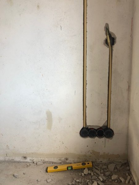

En werkt dat hetzelfde op het moment dat je een schakelaar en wcd direct onder elkaar hebt, zoals op bijgevoegde afbeelding?
Je kan meerdere manieren toepassen, maar je mag inderdaad doorlussen via de schakelaar, fase via de schakelaar kan vaak ook, je kan ook dmv lasdoppen achter de schakelaar werken als je meer dan 1 aftakking wilt maken bv. Officieel Gebruik je wel altijd inbouwdozen van 50mm diep als je erachter gaat lassen.

In bovenstaande situatie is me echter nog één ding niet duidelijk. Er komt dus een elektrabuis vanaf de bovenkant naar de inbouwdoos via zo'n tuitje (Attema U50). Hier plaats ik later een schakelaar in. Maar om het door te voeren, moet ik ook een tuitje aan de onderkant plaatsen.
Kan ik gewoon achter de schakelaarunit langs om met de 3 VD-draden weer in het onderste tuitje te komen?
De dozen koppel je aan elkaar.
De bovenste heeft een spruit.
In de wanden zitten breekpoortjes en p de plek van de koppeling breek je die uit.
Dan kan je door de bovenste doos naar de onderste.
Sorry, misschien was mijn vraag niet duidelijk. Ik weet dat je ze aan elkaar kan koppelen, maar in dit geval kan dat niet.
De schakelaar zit op 105cm hoogte. Daaronder wil ik op 30cm hoogte 2x wcd’s hebben.
Dus: buis van centraaldoos naar schakelaar, en van schakelaar weer een stukje buis naar wcd’s.
Blauw en geel/groen lopen dan idd direct achter de schakelaar langs, eventueel met een lus voor toekomstige wijzigingen. Bruin kun je meestal op de schakelaar doorlussen.

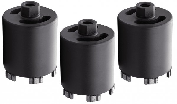

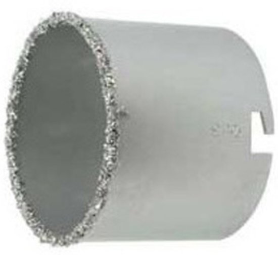

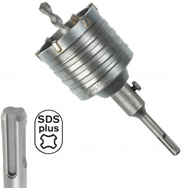

Vandaag bezig geweest met wat inbouwdozen. Het werk valt me tegen, en dat komt vermoedelijk vooral door de boor. Ik gebruik nu een veredelde gatenzaag. Zo'n ding. Geleend, en had er eigenlijk al vanaf het begin zo m'n twijfels over. Ik heb een boorhamer van 1600W en 800RPM. De hamerfunctie had ik hiervoor uitgeschakeld.
Ik wil dus een andere kopen, maar welke van de twee? Wordt voornamelijk gebruikt in kalkzandsteen. Als ik het goed begrijp is de bovenste voor beton (met hameren) en de onderste voor zachter spul (zonder hameren).
Last but not least een fotootje van een deel van mijn werkzaamheden vandaag (links is 19mm voor UTP).
