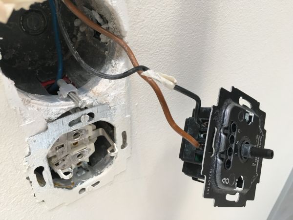

Ik probeer een buschben jaeger dimmer van het type 6592U aan te sluiten op een plek waardeert een schakelaar zat. Echter ik heb 5 draden en heb geen idee hoe ik het werkend krijg. In de schakelaar zat een zwarte en een bruine draad. Die heb ik nu in de resp. D en L op de dimmer aangesloten.

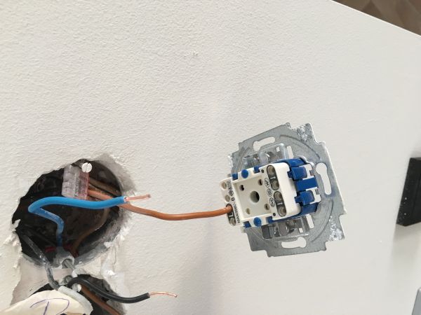

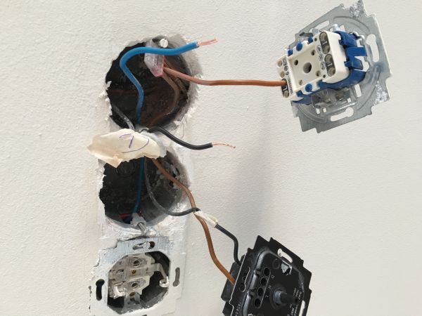

Op de plek waar nu de dimmer zit, zat eerst een schakelaar. Die schakelaar heb ik naar rechts verplaatst en guess what? Beide doen het niet. Kan iemand me op weg helpen?
Heel veel dank
Je hebt de verkeerde dimmer. de 6592U is een nevenpost die alleen werkt in samenwerking met een 6591U.
Waar zat de blauwe draad eerder aangesloten die nu los hangt?
Dank, Tom. Aii, das een duur foutje. Als ik een 6591u koop dan kan ik die 6592u er naast zetten?
Die blauwe draad, die zat nog nergens aan.
Je kan hem ernaast zetten, maar dat heeft weinig nut. Een nevenpost is om dezelfde lamp vanuit twee plekken te kunnen dimmen.
De blauwe draad verwijderen of afdoppen, als die niet wordt gebruikt.
