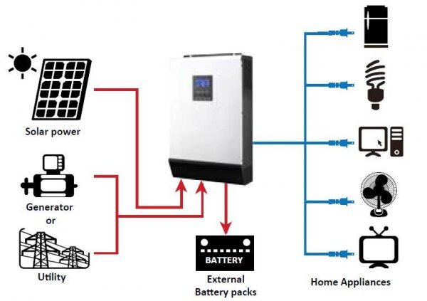

Ik dacht aan een hybride omvormer, volgens dit principe:
Op deze omvormer sluit je de boiler (middels een stoppenkastje) toch rechtsreeks aan?
Nee.
De inverter doet hetzelfde als elke inverter op 1 punt na.
Indien er meer opgewekt word als verbruikt gaat de energie eerst naar een accu en pas dan naar het net.
onduleur-hybride-3kw-50a-mppt-24v-230v-superwatt
Ok, dit is em
Tis wel in het Frans...Het kan wel stroom uit het net ontvangen, maar niet naar het net sturen.
Idd ik lees het.
Je wilt daar dus een pomp en boiler achter aansluiten.zonder netaansluiting.
En dan de boiler dimmen zodat je binnen je opwekvermogen blijft.
Je zal dan ook een accupakket moeten plaatsen, en de dimmer dynamisch moeten sturen.
Dit omdat je niet altijd je Solar vermogen haalt.
Zonder netaansluiting is het lastig.
