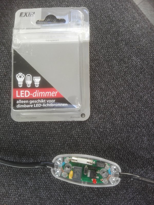

Ik heb een probleem.
Ik heb een armatuur met een snoerdimmer.
Hierin zit al enkele jaren een ledlamp die we konden dimmen.
De laatste tijd (maanden) knipperde de lamp af en toe maar door de dimmer dan iets te verschuiven hield het knipperen op.
Nu doet hij het helemaal niet meer.
Het volgende hebben we al gedaan:
De ledlamp in een andere armatuur gedraaid, hij doet het nog steeds.
De dimmer open gemaakt en de zekering gecontroleerd, draadje (in de zekering) is nog heel.
Nieuwe led-dimmer gekocht en aangesloten, hij doet het niet.
draadbeuk gecontroleerd met spanningsmeter: als de stekker in het stopcontact zit heb ik spanning op de ingang van de led-dimmer, niet op de uitgang, ook niet na een keer op de aan/uit schakelaar drukken.
weerstand gemeten tussen fitting en uitgang dimmer (zonder dat de stekker er in zat) Op 1 van de 2 aansluitpunten wordt er iets aangegeven, op de andere blijft hij op 1 staan.
Ik snap het niet, wat kan er aan de hand zijn?

Mogelijk dat de tweede dimmer defect is of niet geschikt. Het vinden van de juiste combinatie van LED en dimmer is soms problematisch.
Zit de dimmer vóór of achter de trafo?
Brandt het lampje, als je de dimmer overbrugt?
Er is helemaal geen trafo ( een trafo is toch relatief groot en zwaar?).
Het is wel een speciale LED-dimmer.
Als ik de lamp in een andere armatuur draai doet hij het gewoon.
Kan je me nu verder helpen?
Gr. Marjolein
Probeer eens om de dimmer ertussen uit te halen en de twee blauwe draden bij elkaar en de twee bruine draden bij elkaar in een kroonsteentje te stoppen. Dan weet je of de dimmer defect is of de fout in de bedrading of de fitting van je lamp zit.
En let er ook op dat de dimmer er in de goede richting in zit. Het is zo niet te zien, maar meestal zijn er ergens pijlen te zien voor in en uitgang.
Sluit je de lamp aan op de ingang en de toevoespanning op de uitgang, dan werkt het ook meestal niet, zeker niet bij Led-dimmers.
