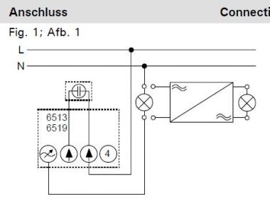

Ik heb een Busch-Jaeger 6513 U102 dimmer aangeschaft. Nu wil ik deze aansluiten op 3 elek. transformators (3x3lampjes). Heb verder nog nooit met elektra gewerkt, dus niet teveel in jargon aub :)
- waar staat de L & N voor in het plaatje?
- wat is de beste manier om de 3 trafo's aan te sluiten?
- waar moet ik ze insteken?
Er zit ook een lampje bij voor de verlichting van de knop, ik neem aan dat deze in het midden moet bij de pijltjes? Help deze leek op electragebied...

L staat voor bruin (fase), N staat voor blauw (nul). De mooiste methode om de 3 trafo s aan te sluiten is de uitgang van de dimmer met een zwarte draad op het ene contact van drie stopcontacten aan te sluiten (het andere contact van de stopcontacten verbindt je met blauw). Vervolgens prik je de stekkers van de trafo s in deze stopcontacten.
