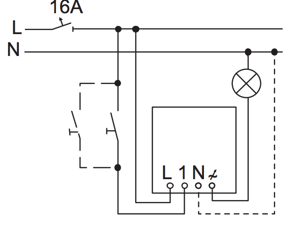

Hoi allemaal,

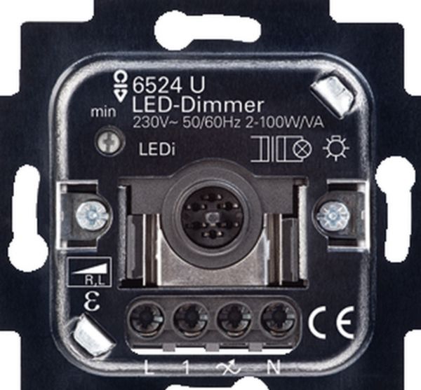

Wederom een dimmer vraag. Er zijn er al veel gesteld, maar deze kan ik niet vinden.
Het gaat om de volgende LED-dimmer van Busch.
Hierbij hoort het volgende schema.
Wie kan mij de theorie uitleggen waar de vier aansluitingen voor zijn?
Ik vermoed:
L: Bruine draad
1: ?
Sinus: zwarte schakeldraad
N: bruin/gele aarddraad (?)

L = bruin
N = blauw maar die hoef je alleen aan te sluiten bij een belasting van minder dan ?? Watt (staat in de specificatie )
Bij LED lamp wel agv Laag vermogen.
Bij 100 W niet.
Sinus: zwart
1- denk niet dat je die nodig hebt als je een "taster" hebt.

Dus de eventueel aanwezige blauwe draad verbinden met de 1. Wat is daar de logica achter (zodat ik het in het vervolg zelf kan beredeneren?
Nee, blauw Niet op 1 maar op N
Blauw = N(Nul)
Bruin = Fase
Geel/groen = (veiligheids) aarde
Zwart = schakeldraad (dus vanaf schakelaar/dimmer naar de bv lamp of ander schakelaar/dimmer om het "schakelsignaal" over te brengen)
1 = een schakel functie igv dat je op meerdere plekken de lamp wil bedienen door andere schakelaars
Achterliggende reden van de aangesloten nul heeft te maken met de benodigde stroom die nodig is om de dimmer te laten werken.
De dimmer "snoept" een beetje energie op, dit kan de dimmer niet als het vermogen wat het moet dimmen te laag is.
Aarde wordt niet op dimmer aangesloten .
Had ik alleen genoemd zodat je de kleuren herkent en weet welke functie ze hebben.
