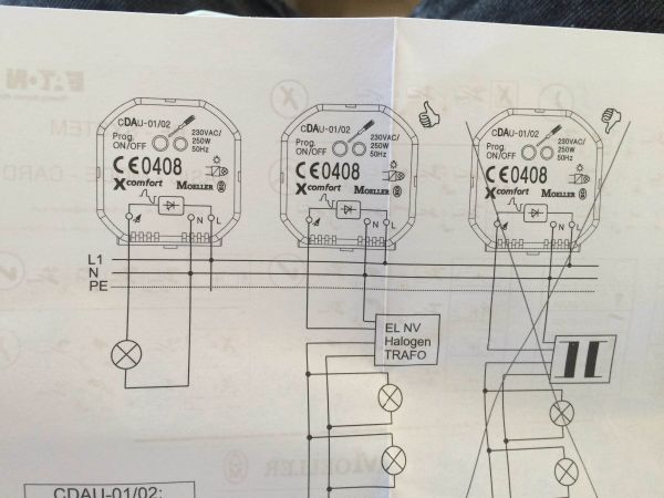

Staat op het schema hoe het moet :lol:

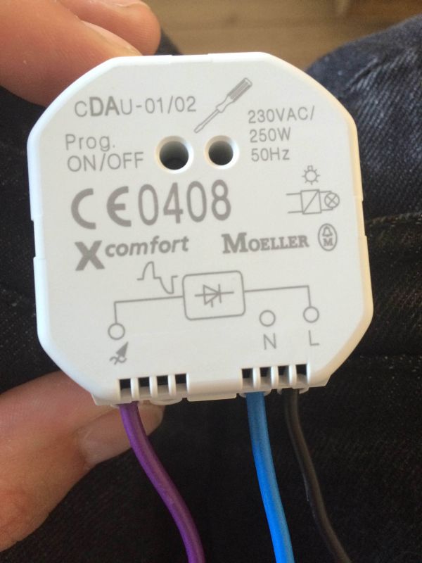

*neem aan dat je vaste voeding hebt in de koof?
*sluit bruin op L aan (zwarte draad)
*Blauw op N (blauwe draad)
*De paarse draad is de dimdraad, deze gaat naar de spotjes, samen met een blauwe.
Schema geeft aan dat je geen gewikkelde (zware in gewicht) trafo's erop aan mag sluiten. Dit zal geen probleem zijn, neem aan dat ook jou trafo elektronisch is.

En de blauwe moet idd naar spots en actor (zie beschrijving)

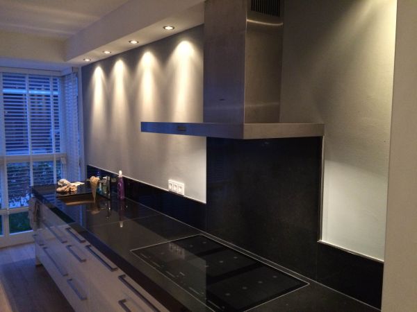

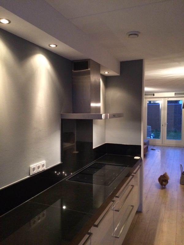

Idd, 1 keer drukken is aan/uit en ingedrukt houden dimmen. Heb een koof gebouwd, dimmer erachter lampen erin en de koof is gespoten, muren geverfd en dit is het eindresultaat:
