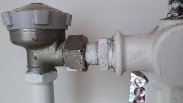

Beste forumleden,
Ik heb een vraag mbt de leidingen in mijn huis.
De radiator kraan wil ik graag vervangen door een modernere variant (Comap, en het binnenwerk vervangen door een thermostatische kraan)
Mijn leidingen zijn 3/8ste, een 3/8ste kraan zou dus moeten passen, en vervolgens naar de radiator is 1/2, dat is ook wel te overbruggen.
Kan ik er klakkeloos vanuit gaan dat ik mijn oude Thermia kranen kan vervangen door 3/8ste comap kranen?
Je zult sowieso een haaks verkeerde kraan moeten monteren anders gaat de thermostaat niet werken.
Klopt, was ik me van bewust,
Alleen is het meer of het zonder problemen lukt om de kraan te vervangen 1 op 1
Volgende vraag waar hopelijk meet antwoord op volgt dan;

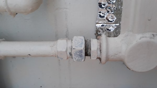

Kan iemand mij vertellen welke onderdelen hier allemaal opgesleuteld zitten?
Ik zie de verloopring 3/8 naar 1/2, een staartstuk?
Maar dat staartstuk lijkt wel weer ergens anders op gedraaid vanwege de extra wartel/moer op de leiding?
