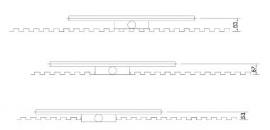

Ik wil voor mijn nieuwe badkamer een zo dun mogelijke vloer. De vloer wordt gemaakt van lewisplaten op houten balken. Daarop beton met een tegels. Nu wil ik een inloopdouche maken en zie dat de compact Taf 30 van easydrain daar geschikt voor is. Maar zoals je ook in het plaatje kan zien is de hoogte 67 mm boven de lewis plaat en daarboven zit nog ruimte voor 8-18mm tegel. Bij elkaar dus 91 tot 101 mm.
Hoe gaan jullie daar standaard mee om? Zou ik 'm ook op de onderflens mogen installeren?

Ik ga de drain ook meestorten. Dacht in eerste instantie dat je de ronde ingebouwde waterslot/sifon op de lewisplaat moest zetten. Er komt vloerverwarming op te liggen. Buizen zijn 18mm. Daarboven moet geloof ik nog minimaal 20 mm dekking zitten. Als ik dus een vloer maak van 55 mm dikte dan steekt de easydrain 1 a 2 cm onder de lewisplaat uit.

Ik heb even de 3 opties uitgetekend. De bovenste is natuurlijk de beste maar dat levert ook de grootste dikte op. Bij de tweede en derde is over een breedte van 22 cm de lewisplaat ingezaagd. De drain zelf blijft natuurlijk nog boven de plaat. Daarvoor gebruik ik dan de stelpoten. Ik begrijp zowel uit het antwoord van Peter als van BeeTeeWee nog niet of optie 2 en 3 nu wel of niet kunnen. Verder moet ik nog met 2x 45 graden naar onderen voor de uiteindelijke afvoer, waardoor het gat lokaal nog iets groter wordt.
Optie 1 is het beste.
De andere opties, dus een stuk uit de platen zagen, zou ik niet doen.
Dan ben je een heel stuk constuktie van de plaat kwijt, en is het een zwak punt in de vloer.

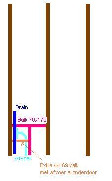

Ik heb nog even met de leverancier van de platen contact gehad. Optie 1 is logischerwijs de beste. In optie 3 moeten de platen volledig ondersteund worden met bv raveelbalken, omdat de platen veel van hun sterkte verliezen. Zie tekening.
Wellicht plaats ik nog een paar extra 44x69 balken boven de afvoer voor nog meer ondersteuning.
Je kunt ook eventueel een ander type goot nemen, als je de afvoer onder de balken door laat lopen.
Je neemt dan een goot met onder afvoer, met een aparte sifon er
onder.
Zo hoef je alleen een rond gat te maken.
