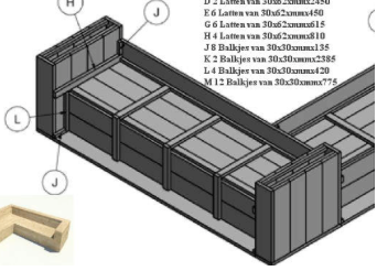

Het idee is om 2 banken te maken van 3m met steunen aan de zijkant. Die komen tegenover elkaar te staan. Daartussen komt nog een klein stuk zonder armleuningen zodat je een u bank krijgt.
Dit is het oorspronkelijke ontwerp. Eventueel zouden er extra steunbalkjes tussen kunnen komen.
In dit ontwerp is er niet echt een tussensteunpunt. De dwarslatten doen wel iets als ze goed vastzitten aan de dwarslatten van de rugleuning.
Voor zo'n brede bank vind ik een dikkere plank beter.

Het wordt inderdaad een loungebank voor buiten. Het zijn geschaafde vlonderplanken van bankirai die gebruikt gaan worden.
