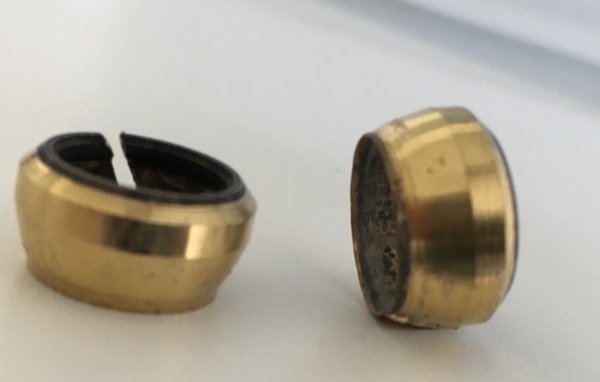

Ik heb onlangs de CV-leidingen naar een Orkli thermostaatkraan en voetklep vervangen. Daarbij heb ik de aanwezige knellingen doorgezaagd. In de nieuwe leidingen heb ik nieuwe - standaard - 15mm knelringen toegepast. Maar het blijkt niet geheel lekdicht; af en toe ontsnapt er een waterdruppel...
Achteraf zie ik nu dat de knelringen die waren gemonteerd, niet standaard waren. Zie de foto. De ringen zijn niet symmetrisch. Ook lijken ze dikker te zijn dan standaard knelringen voor 15mm buis: deze ringen zijn ruim 18mm buitendiameter; standaard ringen ongeveer 17mm.
Waar kan ik deze specifieke knelringen - of andere 'dikke' knelringen kopen?

Je bent inderdaad een knelset specifiek voor Orkli nodig. Weet niet of die nog leverbaar zijn.
Een handiger alternatief is wellicht een puntstuk 1/2 x 15 (eventueel verchroomd) en de buis iets inkorten.
Dat is inderdaad een puntstuk. Het is met trouwens een raadsel waarom ze het 'radiatorkoppeling' noemen, maar goed.
