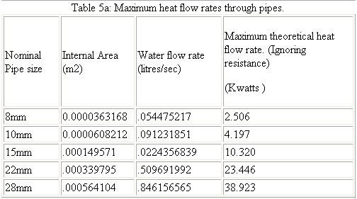

Ik heb een huisje gekocht en wil wat aanpassen aan de cv installatie.
Op dit moment gaat de buis die uit mijn CV komt vrij snel over naar een groter formaat dan 22mm, ik denk naar 1.5 duims maar heeft dit wel zin omdat de ketel maar 22 mm aansluitingen heeft en dit dus de beperkende factor is.
Ik wil een gedeelte van de oude buizen vervangen maar vraag me dus af of ik dit in 22mm zou doen of toch weer groter formaat zou aanhouden. Ik heb gewoon een normaal formaat huisje met boven en onder vloerverwarming met in totaal 3 extra radiatoren (1 in WK, 1 in BK en 1 in garage).
Hoor het graag.
Verwarming Sp.
Het ligt aan het maximale vermogen van de ketel, en de afstand die u moet overbruggen.
Een klein stukje 22mm aan een 20kw ketel zal nog wel gaan, maar 10 meter aan een 35kw ketel gaat niet goed.

Een normale standaard rijtjes woning, met zeg een 24kw ketel, daar gaat in de hele woning geen dikkere buis in als 22mm.
En de 10 meter op een 35kw ketel, die is ook uit de lucht gegrepen, zal berekend moeten worden.

Je mag het rustig berekenen, 10 meter aanvoer en 10 meter retour 22mm op een 35 kw ketel. Ik weet het antwoord al.
Wat ik bedoel te zeggen, is dat niet het formaat van de woning, maar het vermogen van de ketel en de leidinglengte van belang is. Want ook op een 20kw keteltje kun je niet een hele lange 22mm buis koppelen.
Boudewijn 033
Een soort van vuistregel, maar houd ook rekening met de hoeveelheid bochten, knieën, en de pompsnelheid.

Dank voor de antwoorden. Ik ga vanaf de cv beginnen met cv buis van 28 mm tot aan de eerste splitsingen dan zit ik zeker goed.
