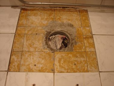

Ik heb vandaag de WC op de badkamer verwijderd. Er is nog een WC boven en op de badkamer komt een grote wasbak.
Nu zit ik met het rioolgat in de vloer (zie foto).
Hoe maak ik dit t beste dicht ??
De buis is 110 mm en ik heb een einddop gekocht, maar deze moet over de buis vallen en dat kan niet omdat de ruimte tussen de buis en de vloer met beton is dicht gemaakt.
Wegbikken is geen optie omdat t keihard is.
Als ik eerst doe purren ben ik bang dat de onderliggende horizontale leiding verstopt raakt.
De bedoeling is om t gat te dichten en vervolgens met 4 vloertegels het geheel zodanig te lappen dat t bijna niet meer opvalt.
Hoe pak ik dit t beste aan?
Als je bij de bouwmarkt een specie deksel haalt, past die wel in de pijp.
zou wel de kranten er eerst uithalen, want als die naar beneden vallen, heb je nog een verstopping.
groeten b.
Ik had die speciedop al eerder gezien maar deze afgeschreven als ook een buitenom passende dop.
Toch maar eentje gekocht (ben namelijk niet eigenwijs ;-) )en hij past warempel ook nog !
Het is geen 100% passing, maar het ding is dun genoeg om ietsjes te vervormen zodat hij netjes tot aan het randje erin gaat.
Bedankt voor de tip...
