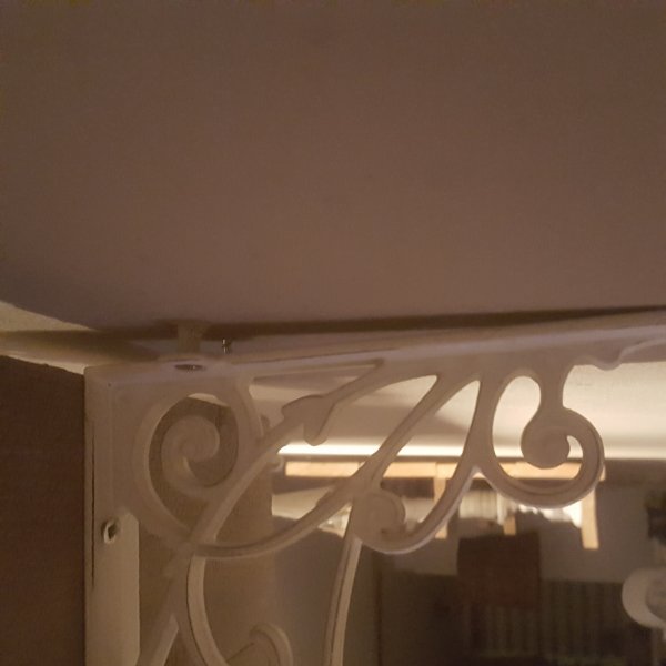

Hi allen,
Ik heb ongv 2 jaar geleden dit opgehangen (steigerhoutplank met 2 beugeltjes) echter komt 1 plug los. Ik zou hiervoor hetzelfde gat willen gebruiken.
Met wat zou kk dit kunnen opvullen en hoelang moet dit drogen? Kan dit gewoon met alblastine? Wat zijn jullie ervaringen? (Ps foto moet gedraaid worden maar zit op mn telefoon)

Van welk materiaal is de muur gemaakt? Gipsblokken, kalkzandsteen of gipsplaat?
Espnl
Gipsblokken denk ik.
Walker
Specialist Deuren en Kozijnen
Dan denk ik dat je dezelfde gaten wel weer kunt gebruiken. Met wellicht een betere plug.
Espnl
Maar met wat vul ik het? Anders valt t weer eruit neem ik aan.

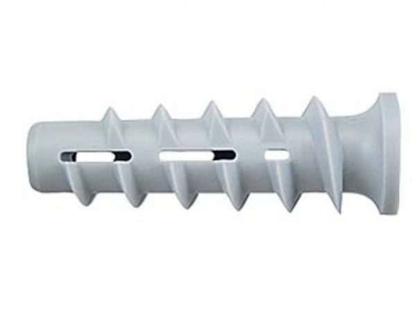

Verwarming Sp.
Met een goede plug moet dat wel lukken. Zoek maar eens in de bouwmarkt naar een plug waar het Engelse woord voor 6 op staat, zonder de i.
Nicklatu
Wil een nieuwe plug niet lukken, dan kan je altijd nog een gasbetonplug proberen.
