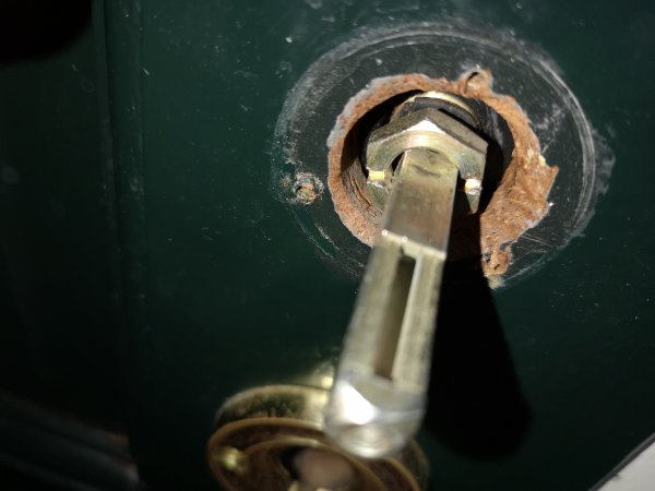

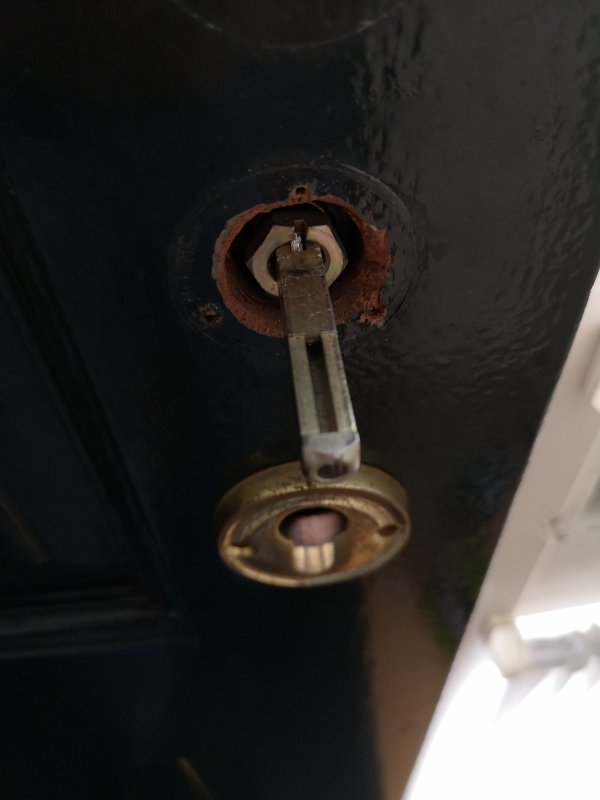

Om mijn driepuntssluiting te kunnen repareren moet hem uit de deur halen. Ik heb alles eraf gehaald en los behalve de krukstift. De slotenmaker kende het mechaniek ook niet. Er zit een moer op, en daar zitten sleuven in. Die moer kan maar gedeeltelijk losgedraaid worden. Ergens achterin zit een sleuf een daar zit iets wat kan bewegen, maar ik weet niet hoe ik die stift eruit kan krijgen. Op de foto's is e.e.a hopelijk iets duidelijker te zien.
Hoe kom ik nu verder?

Lijkt op een wisselstift (met tuimelaar)

De schroef die nu tegen het slot gedraaid is losdraaien en dan de stift iets dieper het slot induwen hierdoor kun je het kanteldeel plat zetten en de stift uit het slot verwijderen.
Aan de andere kant zit geen knop en ook geen tuimelaar. Het lijkt op een keilbout vanwege de moer, maar is het toch ook niet helemaal. Je kunt via de voorkant geen schroevendraaier of inbussleutel inbrengen, want zover gaan die niet naar binnen. Alleen in de spleet achterin is iets te zien, maar dat kan ik er niet uitdrukken. Ik heb nog geen foto kunnen vinden die er op lijkt. Het slot is er eind 2001 ingezet.

Het tuimelplaatje is zichtbaar op de laatste foto.
En graag een foto van de buitenzijde.
De moer kan er niet afgedraaid worden want de schroefdraad houdt voortijdig op.
Foto van de buitenkant zoals gevraagd.
Ik zie geen tuimelaar onder de moer zitten.

Ik heb hem los!
Zo ziet hij er uit. Weer net iets anders dan alle foto's die ik tot nu toe gezien had.
Moer zover mogelijk losgedraaid, dikke naald er bovenin geduwd, trekken en duwen en toen kwam hij los.
Bedankt voor het meedenken!
