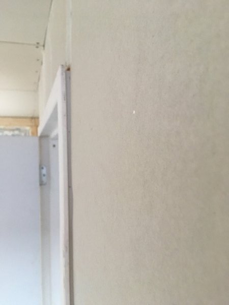

Ik heb een tussenwand geplaatst met een deur en kozijn er in. Het kozijn heeft nu overal een uitsparing van kozijn naar wand van 5mmx5mm. Wat zijn mijn mogelijkheden om dit netjes af te werken?
Dan had je beter een dunner kozijn of dikkere wand kunnen gebruiken.
ik denk dat een architraaf met sponning het mooiste is.
Dat hecht niet aan hout een afwerklatje dat iets dikker is kun je doen.
Persoonlijk vindt ik architraven mooier. Deze vallen buiten je kozijn. In het hoogteverschil plaats je dan een latje dat aan beide kanten recht is op de muur.
