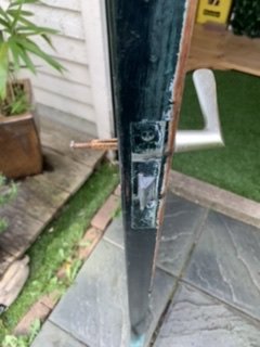

Deurklink verwijderen - zit muurvast
Heb een klink verwijderd en dacht de boel er nu uit te kunnen tikken/trekken maar het zit muurvast. Krijg de andere klink ook niet los. Weet iemand wat het probleem is en hoe dit aan te pakken?
Vastgeroest.
Inspuiten met imal en wachten, daarna een tik ertegen geven met een vuisthamer.
Eerst schroefje eruit draaien, anders gaat de stift uitzetten en krijg je hem er niet meer uit.
Aan de andere kan een stukje houten of een baksteen tegen het slot houden als tegenwicht tijdens het slaan.
