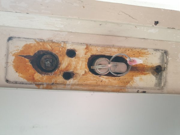

Ik krijg de buitenklink niet uit het slot. De ene klink is afgebroken. Heb alle schroeven zichtbaar los gehaald. Ook het cylinderslot heb ik al eruit gehaald. Hij zit intern ergens vast maar ik weet niet hoe...
Enige ideeën?
Zo te zien is er een haakse slijper gebruikt, gebruik die opnieuw en slijp de stift weg aan beide kanten, dan kun je het hele slot eruit halen.
Krukstift is vastgeroest in het slot.
Stift proberen eruit te slaan met een doorslag, alternatief is eruit boren.
Slotkast zelf zal ook wel vast zitten door corrosie.
