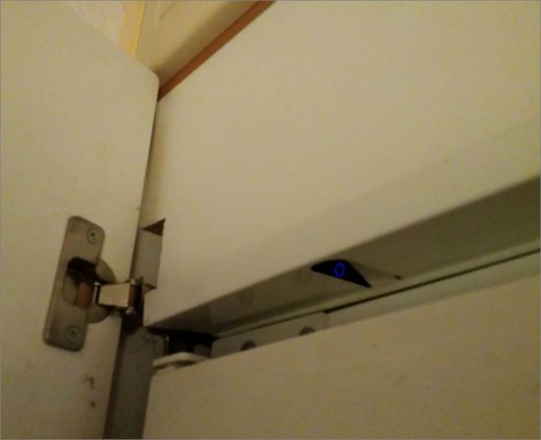

Wij hebben een hoge inbouwkoelkast met vriezer bovenin. Het bovenste scharnier van de deur van de vriezer zit los, de keukendeur komt dus naar voren. Maar ik kan er niet bij. Zie foto. Ik heb geen idee hoe ik dit moet loskrijgen.
Is er bij iemand enige herkenning als je de foto ziet? De schroeven bij het blauwe kringetje heb ik eruit. Maar er is nergens enige beweging in te krijgen.
Ja dit is de bevestiging van de koelkast.
Deze schroeven eruit en waarschijnlijk aan de onderkant twee en dan zou je de koelkast eruit kunnen halen.
Pas wel op met het snoer.
