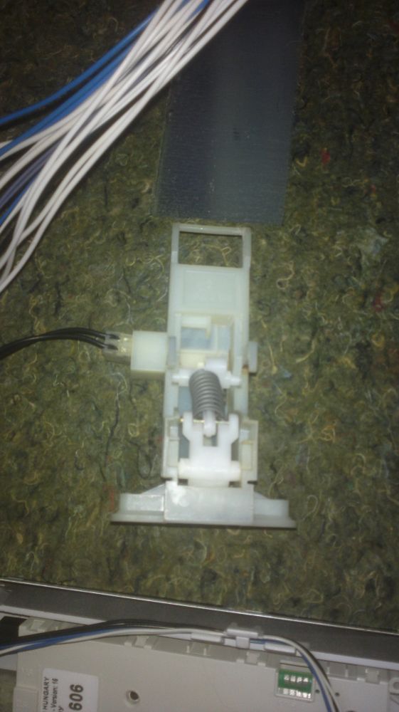

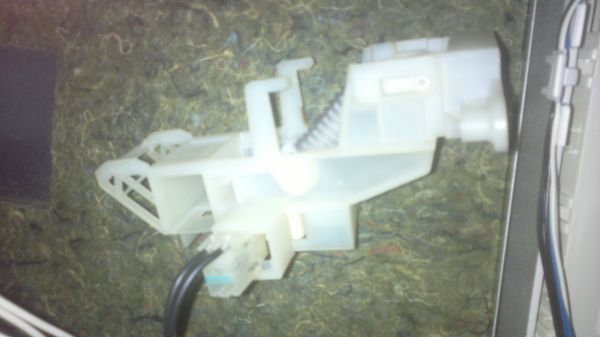

De deur van mijn Bauknecht inbouwafwasmachine schiet iedere keer open, nu heb ik met behulp van klusidee al
mijn vaatwasser geopend en gekeken naar de veer in het slot. dit bestaat uit 1 dikke veer die na mijn idee niet kapot is. Heeft iemand een idee waar ik evt nog meer naar moet kijken, of is het verstandig om sowieso een nieuwe te bestellen. Ik ben een vrouw die het zelf wil oplossen, dus graag niet te technisch!!!

Zelf kan ik je niet helpen, maar ik raad je aan even de gegevens van de vaatwasser te vermelden: Modelnummer, Servicenummer/12NC-code (85........)
Want Bauknecht heeft beslist meer dan 1 model vaatwasser geproduceerd!
De nummers staan meestal op de (rechter)zijkant van de deur. :wink:

Bovenste sproeiarm niet verstopt waardoor de bovenkorf tegen deur komt en de deur open schiet.
Of gaat deze al niet goed dicht als hij niet in gebruik is?
