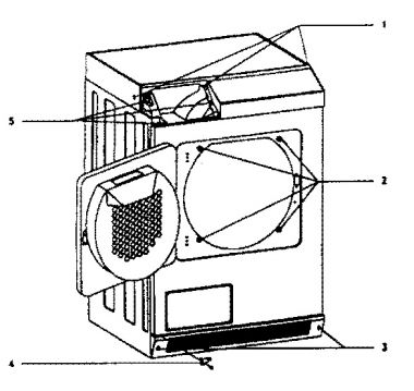

Bedankt voor jullie tips en adviezen. In het nieuwe jaar mij ook maar gelijk gestort op de niet meer sluitende deur van onze T494C droger. Hebben hem al 13 jaar (nooit een probleem gehad) en begon steeds moeilijker deur dicht te doen. Laatste tijd helemaal niet meer, dus geen werkende droger.
Na heel klusidee.nl doorgespit te hebben, kan ik inderdaad bevestigen dat alles hierboven beschreven werkt, in combinatie met een tip van een andere thread: onderdelen smeren. Kan de aanschaf van een nieuw slot uitsparen...
Ik heb dus zojuist het volgende gedaan en alles werkt weer als vanouds, dus ik schrijf het maar even in detail op, nu ik het nog weet: misschien heeft iemand anders er nog wat aan....
0- stekker uit stopcontact (voor de zekerheid!)
1- 4 schroeven van de voorkant (rondom trommel, nr. 2 van de tekening hierboven) los.
2- 3 schroeven rondom het waterreservoir los. (Er zitten er 4, maar je hoeft alleen die linksboven en linksonder en de schroef rechtsboven los te draaien. Let op: die links zijn 2 dezelfde, die rechts is wat anders, omdat hij in plastic draait. Hou m ff apart voor als je later de boel weer monteert)
3- het metalen front linksonder beetje omhoog drukken om uit vergrendeling te klikken (kijk even op je knieen eronder, hij zit vergrendeld met een metalen verend lipje) en het hele front kan nu rechts-scharnierend geopend worden
4- even met de stofzuiger alle stofnesten rondom alles, en vooral het slot weghalen. Je weet het nooit.
5- stekkertjes van slot loshalen, de 2 schroeven van slot losdraaien uit front en slot uitnemen

7- en dan nu de tip van andere thread, die bij mij het wonder deed: smeren :D (zie
Miele sirocco c deur sluit niet)! Ik heb met m n vingers ettelijke malen slot open en dicht gedaan en intussen op alles wat bewoog WD40 gespoten: plastic scharniertje, plastic op plastic glijdende deeltjes en ook het stalen asje dat in de magneet-spoel schuift.
8- hele boel weer terug in elkaar gezet, stekker erin en: als nieuw !
Al met al nog geen half uurtje werk en het was (nog?) niet nodig om 120€ uit te geven aan een nieuw slotje. Het probleem van het slot zag er inderdaad uit als wat plastic deeltjes die in de loop van de jaren wat stroef langs elkaar waren gaan glijden.
Ik neem inderdaad wel de tip van enkele andere threads over: deur vanaf nu niet meer dicht gooien , maar dichtdrukken, met een snelle druk aan het eind. (langzaam in het slot drukken werkt niet bij de onze)
