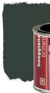

Het gaat om een metalen voordeur waar een kunststof coating op zit ongeveer in de kleur "klassiek groen"
zie:
De coating is een heel dun maar slijtbestendig laagje van ongeveer een halve millimeter dik.

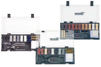

Nu heb ik een "powerfix tile repair kit" zien liggen. Dit is een reparatieoplossing om kunststof te repareren. Daar zitten verschillende kleurenblokjes bij maar helaas niet "klassiek groen"

De oplossingen met montagekit op kleur, smeren met papier maché, klei, kauwgom zijn allemaal prut(s)oplossingen. Daar ben je veel tijd aan kwijt en het zal je niets helpen. Komt onherroepelijk weer los omdat dat er allemaal niet voor gemaakt is en het geen enkele hechting met het metaal zal hebben.
Alhoewel ik zelf geen verfdeskundige ben (hopelijk krijg je daar nog een antwoord van) zou ik het zoeken in een (kwaliteits-)lak, liefst op kleur gemengd aan de hand van restanten die los zitten of die aan de spiegel kleven. Anders een paar staaltjes met kleuren lenen bij de verfwinkel en kijken welke het meest in de buurt komt. Zowel 's avonds (met kunstlicht) als overdag beoordelen, kleuren zien er dan heel anders uit.
Je zou dan eerst een laag degelijke metaalprimer kunnen gebruiken (wel eerst goed ontvetten!), neem een grijze primer of indien leverbaar, een die al enigszins op kleur is. Even vragen bij de verfspecialist. :wink:
Dan een aantal lagen lak erover, elke keer een laagje tot de juiste dikte bereikt is. Dat geeft minder verschil dan wanneer je gaat plamuren. En een betere hechting.

Ik heb uiteindelijk gekozen voor het vullen met een wax van de "powerfix tile repair kit". Dit is wel niet dezelfde kleur, maar ik heb zo wel het kunststof gerepareerd. Nu ga ik het opnieuw verven zodat het één geheel vormt.
