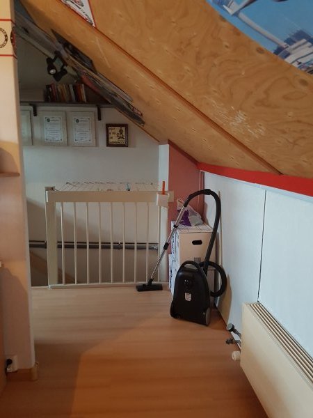

Hallo, mijn vader en ik zijn al enige tijd aan het denken hoe wij dit gaan oplossen zonder dat het te veel gaat kosten, en toen kwam ik hier terecht. Misschien wat mensen met dezelfde ervaringen. Ik slaap zelf op zolder waar wij een muur hebben gemaakt. Prima gelukt, maar 1 probleem. Geen deur. Toen we deze muur geplaatst hadden was het nog geen probleem, maar nu ik wat ouder ben, zou ik graag wat weer privacy hebben. Nu zou ik graag een deur plaatsen, maar het probleem is, ik zit met een schuin dak, en daarbij ook nog met een verwarming die in de weg zit. Hoe kan ik dit oplossen? Zie foto hier onder voor een duidelijker beeld.
Alvast bedankt voor jullie hulp.
P.S.
Andere ideeën buiten een deur zijn altijd welkom! Wel iets dat redelijk geluid tegen houdt.
Is er aan de linkerkant op de foto geen plaats voor een schuifdeur ?
Als er geen hele deur past, kan je de deur afschuinen. Maar de scharnieren moeten wel aan de niet-afgeschuinde kant komen. Of zoals genoemd een schuifdeur.
De rechter zijkant kan je dichtmaken, de deur hoeft niet tot in de onderhoek door te lopen.
De verwarming moet verplaatst worden, of je maakt de deur net voor of na het ding.
Ik denk eigenlijk dat je beter de bestaande wand aan kan passen. Waar is deze van gemaakt? Kan je een schets plaatsen van de zolder of overzichtsfoto's?
De muur is van gips. En, ik zat meer aan een goedkope oplossing te denken i.p.v een hele verbouwing. We zitten namelijk met de verwarming aam de rechterkant ook. Is er niet een optie om iets op te hangen?
Waaraan ophangen? Gipsplaten of gipsblokken (dikte?)?
Je wilt een deur om geluid tegen te houden. Dan kan je deze niet op een radiator aansluiten.
Een (rechte) deur haaks op deze wand (en dan een wandje haaks naar de schuine kant) is ook een optie.
Gipsplaten. Met balken er tussenin. Ik wil het een bij een klein project houden. Aangezien ik hier niet de redt van mijn leven blijf wonen zegmaar.
Die radiator zou je kunnen opschuiven, dat is geen groot project.
En dan zou je met een balkenconstructie een framewerk kunnen maken dat je aftimmert met gipsplaten en waar je een afgeschuinde deur in hangt.
En als dat allemaal te veel werk is zit er niks anders op dan een dik velours gordijn op te hangen.
