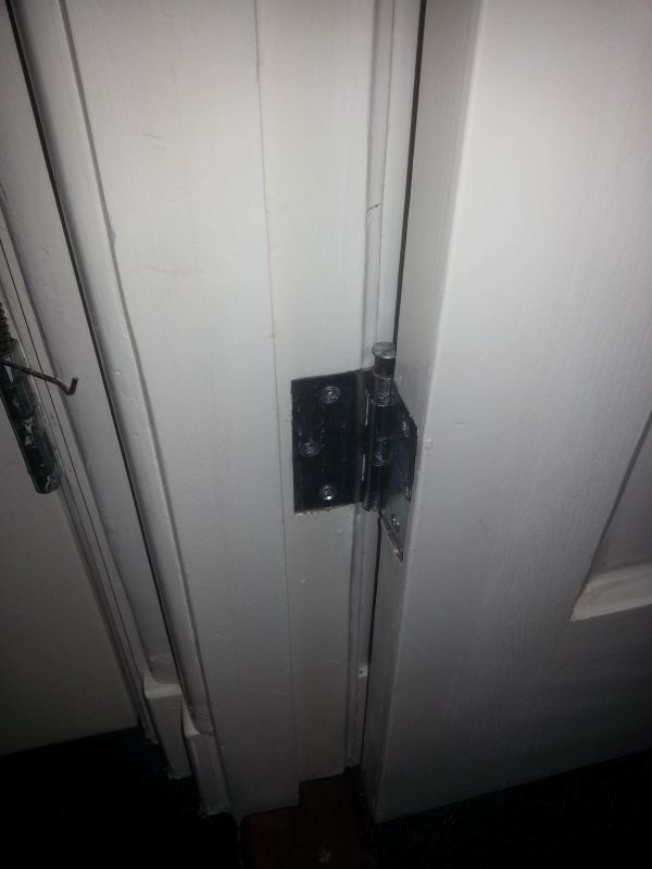

Hoi,

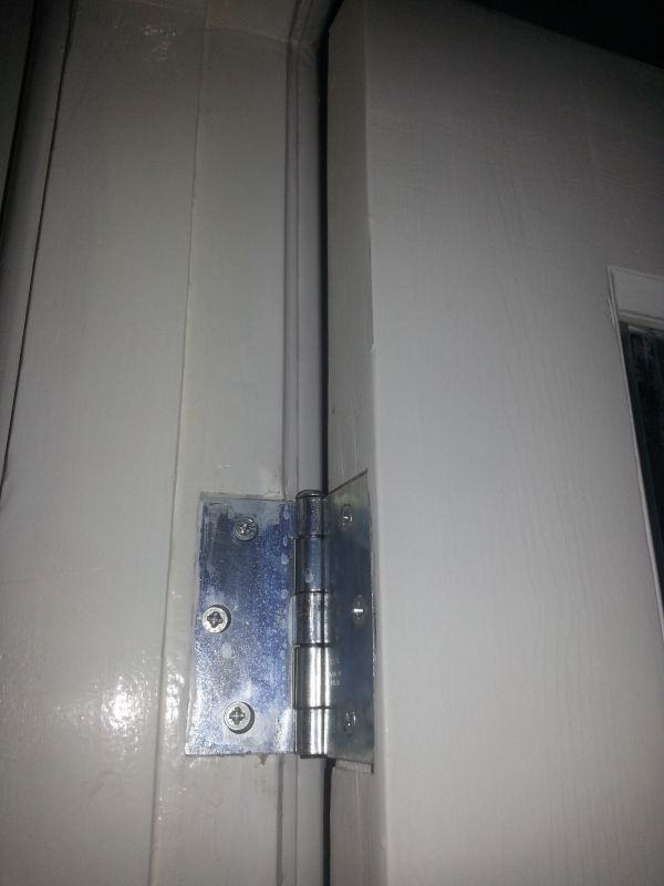

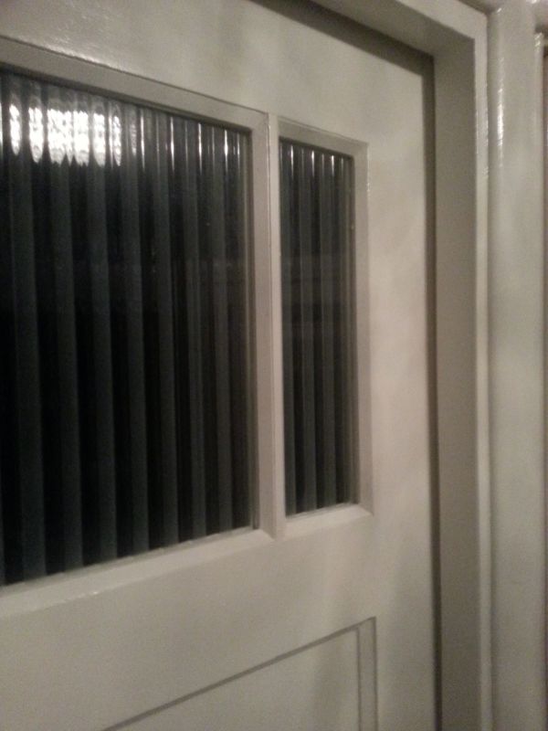

Zoals je op de foto`s kan zien loopt de kier van beneden naar boven op.
Hoe kan ik dit eenvoudig oplossen? Ik een aannemer wel een gezien dat hij met een tang de ogen van de scharnieren iets verboog.
Maar welke scharnieren (onder/boven) en welke kant op?
De Deur is niet krom.
Als de kier ook aan de scharnierkant is, dan het bovenste scharnier iets verzetten naar binnen, als de deur krom is, moet u een gulden middenweg zoeken, in de stand van de scharnieren.
Deur is niet krom.

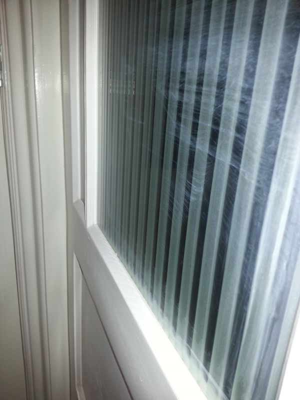

Hierbij nog een paar foto`s. Blijft moeilijk te zien op foto`s natuurlijk.
Aan de scharnierkant zit een mooie gelijke naad.
Ik hoor je niet over het buigen van de ogen? Het is dus " slechts" een kwestie van een scharnier naar voren/achter verplaatsen?
Als het aan de scharnierkant ook kiert, dan is de deur niet goed afgehangen, en kan dit verbeterd worden.
Scharnier ombuigen kan u proberen, maar is niet de manier, hij kiert nogal flink.
Ik weet niet of je het goed op de foto ziet maar aan de scharnier kant kiert de deur nauwelijks tot niet.
Als ik de scharnier(en) meer naar binnen zet gaat hij toch knellen?
Even overnieuw:

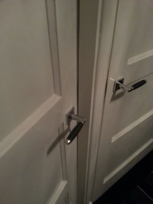

Aan de scharnierkant kiert hij niet zegt u, aan de andere kant wel, en alleen bovenaan, dan is deze deur krom, dat kunt u zien op de eerste twee foto's

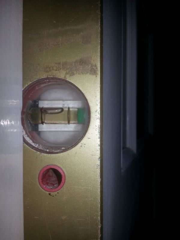

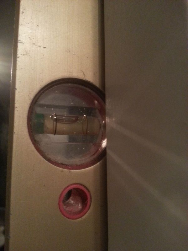

Ben er nu achter dat het kozijn dus uit het lood staat.
Hieronder eerst het Linkerkozijn is de Scharnierkant en daaronder de rechter kozijn.
Ok, dat had ik ook bedacht, maar omdat er nog een deur naast zit, sluit je dat uit, of heeft u daar ook problemen.
