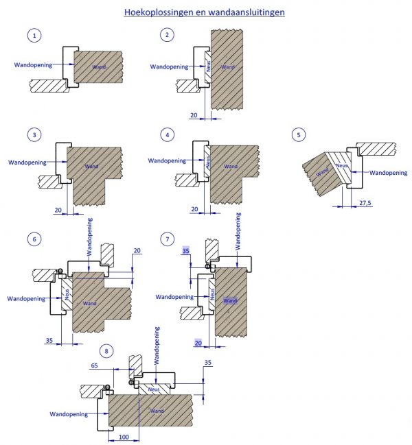

De trap naar de zolder komt nu uit bij één grote ruimte die als slaapkamer wordt gebruikt. Ik wil deze ruimte gaan afscheiden van de trap door een overloop te bouwen. Het liefst maak ik deze overloop niet groter dan noodzakelijk, dus - volgens het bouwbesluit - minimaal 70 x 70 cm. De wanden wil ik maken van gipsplaat, het geraamte van houten staanders en liggers.
Het gevolg van deze keuzes is dat de deur die in de wand gaat komen vlakbij de hoek van de scheidingswand zal zitten. En ik kan me slecht voorstellen hoe dat er uit zal komen te zien...
Een deur in een rechte scheidingswand zie ik voor me. Een hoek in een scheidingswand ook. Maar een hoek in een scheidingswand vlakbij het kozijn niet.
Wie kan er wat licht schijnen op hoe ik dit bijvoorbeeld zou kunnen bouwen?
Alvast bedankt, groeten, Frank
