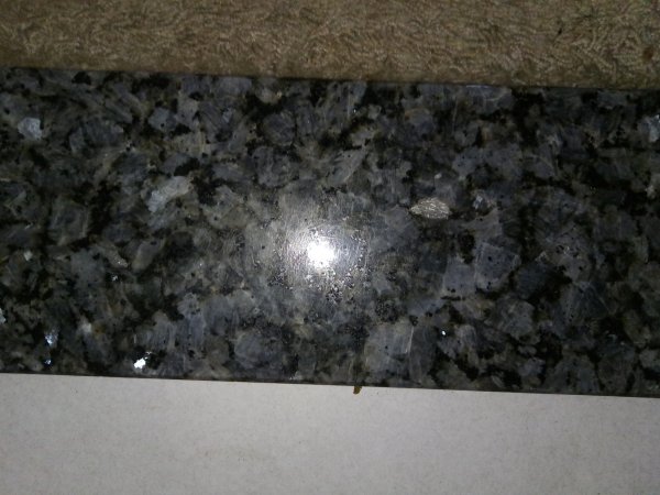

Ik heb het opgelost door speciale hardstenen dorpels te gaan plaatsen
Dacht dat ze het black/bleu pearl noemen.
Nu met de flits lijkt het aardig grijs maar ze zijn meer zwart en afhankelijk van hoe het licht er op valt zie je blauwe schitteringen.
We hadden eerst standaard hardstenen dorpels uitgezocht alleen dat waren van die saaie zwarte dingen maar tegen een geringe meerprijs konden we ook deze krijgen (scheelde toen maar 10 gulden per dorpel) dus toch maar voor deze gekozen en na bijna 30 jaar zien ze er nog steeds perfect uit.
