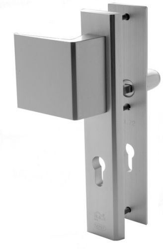

Op onze nieuwe voordeur moet nog een deurkruk worden geplaatst.
de deur is voorzien van een drie-punt sluiting en aan de binnenzijde is er een gat geboord waar een klink in geplaatst kan worden.
Aan de buiten zijde is nog niets voorzien.
Nu hebben we daar een deurknop voor aangeschaft. Deze deurknop moet door en door worden geboord. Verder zit daar een soort van afdek kapje bij.
Maar waar moet ik nu de knop plaatsen (lees: doorboren van de deur)
Als ik boor waar de klink geplaatst moet worden kan ik geen klink plaatsen.
En ik weet niet hoe de strip van de drie-punt sluiting door de deur loopt.
En wat is de functie van het afdek kapje?? (klein rond plaatje) is deze bedoeld voor als je geen klink plaatst??

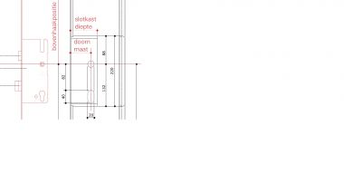

Ben effe bij mijn timmerman geweest en de slotkast overgetekend op een kartonnetje.
Alleen ben ik zo onhandig geweest om alleen de kast en de inkeping voor de bout van de knop over te tekenen en niet de cilinder of kruk maat.
(De doornmaat is 55)
Nu kan ik aan de buitenzijde van het slot niet de positie van de slotkast bepalen. Het mooiste is als ik tussen de inkeping boor.
Ik kan ook het zekere voor het zekere nemen en de maat die op papier staat (+/- 200mm) boven de onderzijde van de cilinder boren. Alleen komt de knop dan erg hoog te zitten.
Ik heb op het internet al het een en ander gevonden maar twijfel of ik de juiste beschrijving/ bouwtekening heb gevonden.
Ik heb namelijk deze gevonden.
Link
vanaf pagina 16 beginnen de bouwtekeningen maar is dit de juiste?
Op het slot staan de volgende gegegevens:
Roto SKG** 1-344-548 0119 2200F 3x24/ 2H
Wie kan mij verder helpen??

Volgens mij is alle beslag compitabel met elk slot. Daar zijn standaarden voor.
Eer je sluiting stuk is heb je allang door dat het niet klopt ook. Gaatje valt onder de afdekker van een ander.
Bouwknots
Tja... of jij de juiste tekening hebt gevonden kunnen wij natuurlijk niet beoordelen, ik dacht dat Roto allang falliet was duszz.
Tiho heeft gelijk deurbeslag heeft allemaal standaard afmetingen en als je dus naar de (jouw aangeleverde) tekening kijkt kun je dus vanaf ca. 50 mm vanaf hart krukgat je knop plaatsen, moet dan wel in één lijn met cilinder en krukgat anders moet je 90 mm aanhouden.

Ook als is het standaard, dan heb je nog verschillende mogelijkheden t.a.v. hart >maat kruk naar cilinder
Bouwknots
Je hebt het over de zg PC-maat, die kan inderdaad verschillen maar die kan je opmeten. De daar bijbehorende maten van de uitsparingen voor de bevestiging van het deurbeslag zijn per PC-maat hetzelfde. TS heeft tekeningen toegevoegd met een slot waarvan de PC-maat 92 mm is.

ik heb de slotkast maat opgemeten a.d.v. de schets die ik heb gemaakt bij mijn timmerman. Vervolgens heb ik de hoogte gemeten vanaf onderkant van de cilinder en daar het deurknop gat geboord.
Alles is prima gelukt! Thnks voor de support!!!!
