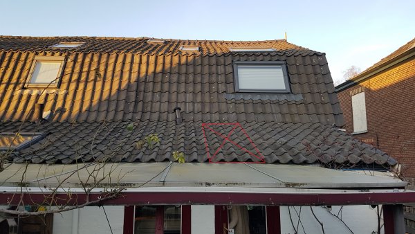

Situatie:
Het dakvlak staat op onderstaande foto, de locatie van de lichtstraat is (indicatief) als een vlak aangegeven. Het systeem is van binnen naar buiten als volgt opgebouwd:

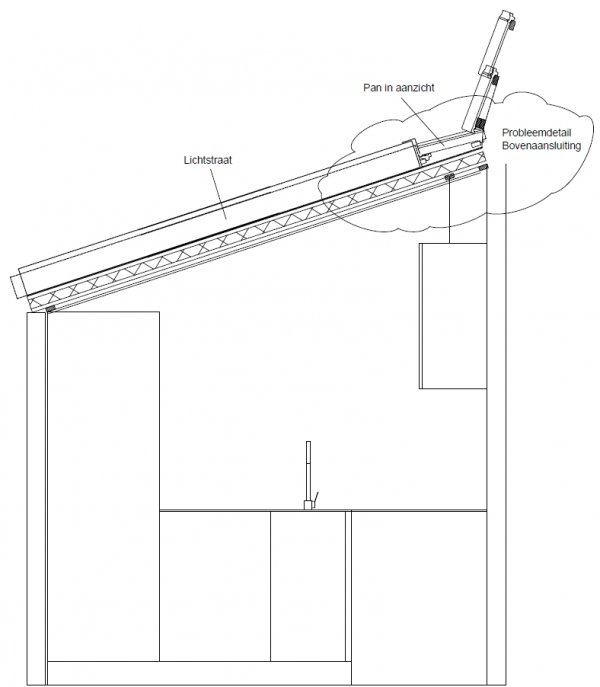

Afmetingen lichtstraat:
De lichtstraat start niet in de knik waar het mansardedak begint maar +- 30 tot 40 cm lager. Dit in verband met de bovenkastjes van de keuken en de afzuigkap; ik wil de lichtstraat bij voorkeur niet boven de kastjes door laten lopen. Zie tekening helemaal aan het einde van deze post. De lichtstraat loopt door tot op de buitenmuur (halfsteens), onder de lichtstraat bevindt zich geen dakpan meer. De breedte wordt +-900mm.

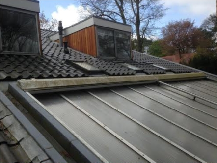

Na uren op internetfora, google zoeken, Joost de Vree, etc kom ik er niet uit. Ik heb één foto gevonden die erg in de buurt komt, zie deze foto:
Oplossing?

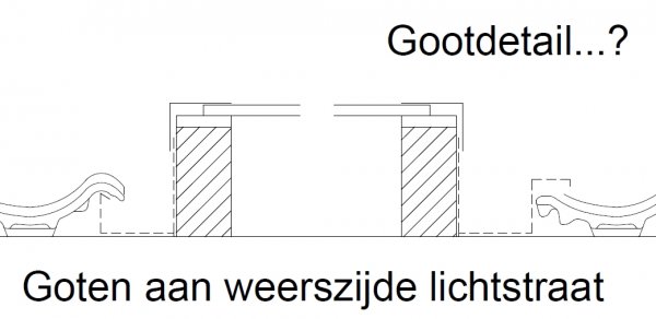

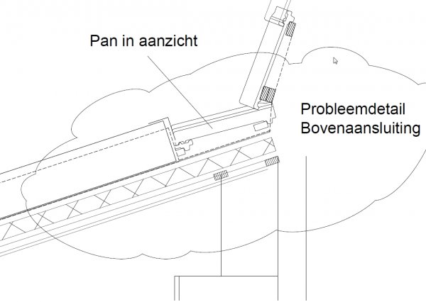

Op basis van die voorbeeldfoto ben ik mijn autocad skills gaan afstoffen, zie tekeningen onder aan deze post (8 jaar terug een bouwkunde opleiding gedaan – niet in dit vakgebied werkzaam dus het gaat nogal stroef met tekenen merk ik…). Met tekenen loop ik dus vast in details. Als iemand mij verder kan helpen zou dit heel mooi zijn.
Heeft iemand een idee over:
- Welke details zijn goed toepasbaar voor de goten aan alle kanten? Het voelt nu een beetje als gepruts…
- Welke materialen zou je adviseren om het de waterdichte goten mee te realiseren?
- Raad je aan om dit in het werk te laten maken door bijvoorbeeld een zinkzetter, of kan ik dit met prefab onderdelen maken? Er zijn legio zaken die op bestelling zinkwerk kunnen leveren wanneer ik een goed ontwerp aanlever.
- Of is het een optie de goten vanuit EPDM dakbedekking te plakken op een houten constructie?
De autocad tekeningen die ik heb gemaakt:
Ik ben heel benieuwd naar jullie input en reacties!
