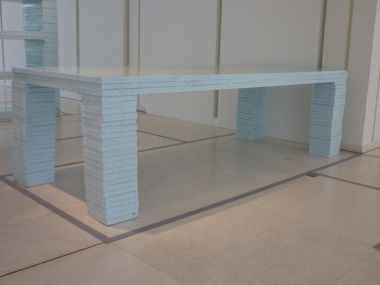

In een designtentoonstelling kwam ik deze tafel tegen. Nu wil ik deze zelf namaken. Het ziet er niet enorm ingewikkeld uit, maar ik vroeg me af of iemand weet welk materiaal het betreft. En met welke lijm en lak je het best kunt werken.

Ziet er uit als MDF plaat. Dat kan je lijmen met houtlijm. Wel eerst goed ontvetten.
Daarna gronden en aflakken met een goede kwaliteit verf i.v.m. krassen van het tafelblad. Eventueel een krasvaste (2K) blanke lak er overheen.
De enige moeilijkheid, die ik zie, is om de drie platen van het tafelblad perfect vlak op elkaar te bevestigen.
Je zal een zeer vlakke vloer moeten hebben of een stevig balkenframe moeten maken en dat zuiver vlak afstellen. Dan kan je bij wijze van lijmklemmen zware gewichten op de gelijmde platen zetten. Deze gewichten moeten ook weer netjes worden verdeeld over het hele oppervlak.
En vergis je daar niet in. Bij gewone houtlijm heb je minimaal 2kg/cm2 klemdruk nodig. Voor 1 vierkante meter is dat 20 ton.
Je hebt dus een houtlijm nodig die bij heel weinig klemdruk goed plakt en voldoende open tijd heeft om de plaat in te smeren.
En anders zal je het hele oppervlak moeten gaan schroeven en alleen de randen lijmen en klemmen.
De volgende vraag die je je moet stellen: is de tafel nog wel hanteerbaar? Er zit naar schatting 13 m2 MDF plaat in met een totaal gewicht van ruim 150 kg.
Aan de kleur te zien, zou het dus ook 2 cm dik XPS (Roofmate of Floormate) kunnen zijn. Dat is lekker licht maar niet erg sterk. Waarschijnlijk is het tafelblad dan inwendig versterkt met hout of staalplaat.
XPS kan je lijmen met constructielijm en heel veel lagen blanke lak er op want het oppervlak is nogal poreus.

Het is geen MDF (geen hout) maar de tweede lijkt mij goed denkbaar. Dat ga ik eens verder bekijken. Ik denk ook dat het versterkt moet zijn.

Ook als het XPS is, blijft toch het probleem om de platen mooi vlak op elkaar te lijmen.
Constructielijm (of eigenlijk bedoelde ik montagekit) is dan niet de juiste keuze. Ik heb dat wel eens gebruikt om twee platen XPS op elkaar te lijmen samen met een dun plaatje MDF om als ge-isoleerd zolderluik te dienen. Het vergt enorm veel gewicht om de lijmrillen samen te persen.
Iets vloeibaars, wat je met een verfroller uit kan rollen, ligt dan meer voor de hand.

Zijn het wel drie op elkaar gelijmde platen? Die onderste twee zijn misschien alleen de randen van een MDF plaat, waar het midden uit is gezaagd. Als die randen smaller zijn dan de bovenkant van de poten, dan is er ook nog een boel ruimte voor een paar verstevigende balken.
Uit dat uitgezaagde middendeel kunnen dan mooi die plaatjes voor de poten zijn gezaagd. Mogelijk is uit die plaatjes ook weer het midden gezaagd en zijn ze om een paal of holle tafelpoot gelegd om het geheel steviger te maken en het gewicht omlaag te brengen.

Schroef de onderste twee tafelbladen op elkaar met houtlijm ertussen.
Schroeven vlak of in het hout.
Boor op de hoeken in het center van de poten(4x) een rond 8.5 mm gat.
Boor alle klossen van de poten precies in het hart ook met rond 8.5 mm.
Verjong het onderste pootklosje en de bovenkant van het tweede blad met een speedboor zodat daar een m8 moer in past.
Steek daar een m8 schroefspil/draadeind door en draai klosjes en blad samen aan.
Houtlijm tussen de klosjes is handig.
Lijm nu het laatste afwerkingsblad bovenop de twee bestaande en goed opspannen met lijmtangen en latten voor gelijkmatige drukverdeling.
Tip: span/leg twee platen op elkaar voor het zagen van de pootklossen, dan is de opbrengst het dubbele.
